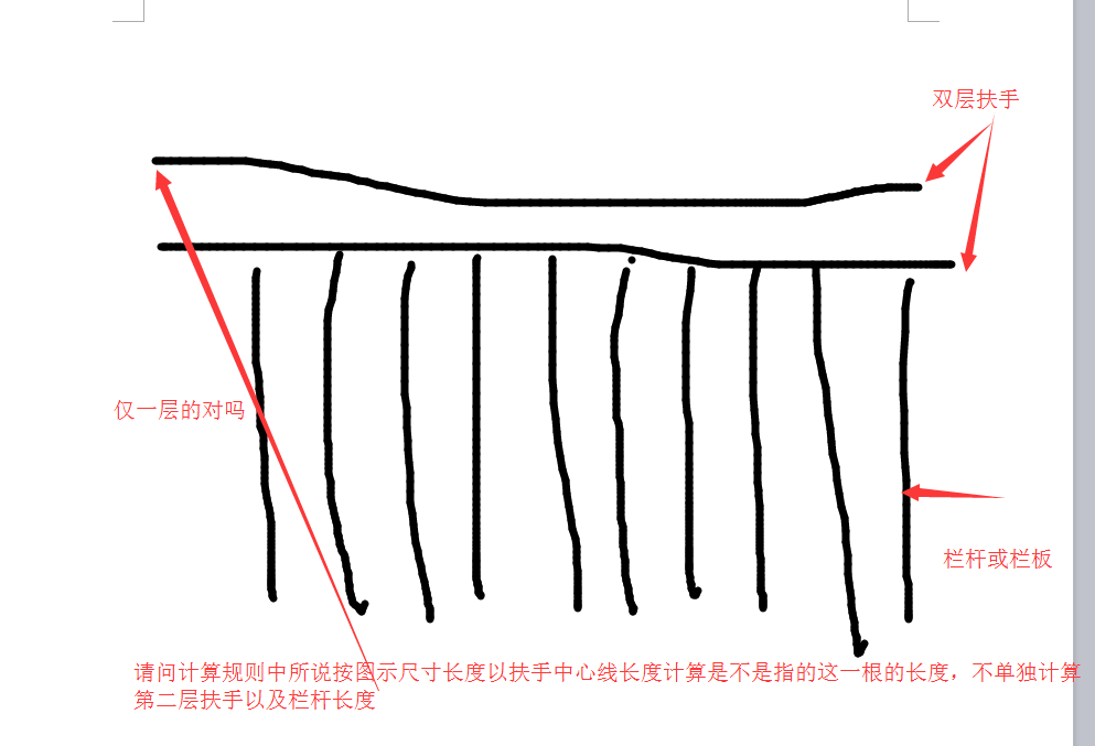

    請看圖,我的理解是否正確欄桿扶手
    是的,就是您欄桿扶手的延長米長度,不是說您有幾層扶手,就疊加的

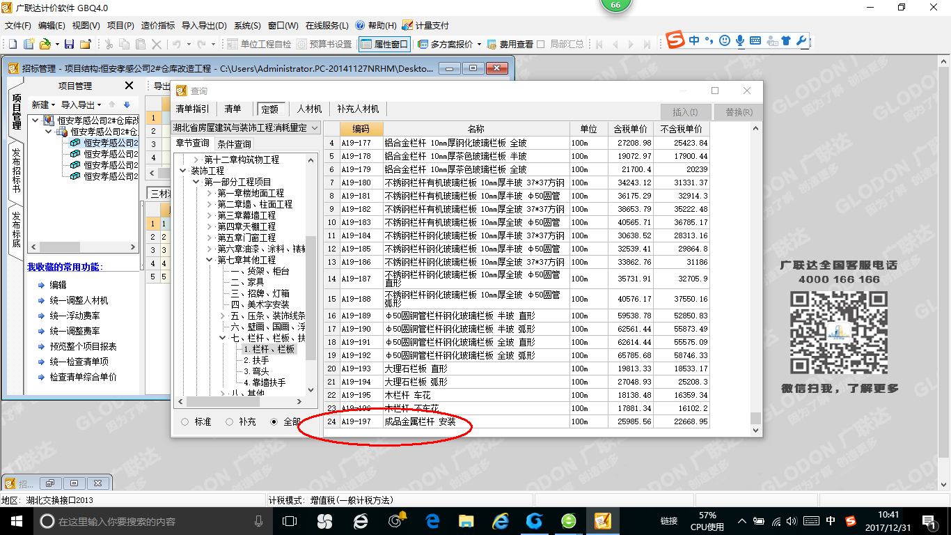

  • 你好:這種形式應該套金屬成品欄桿,然后將欄桿價格換為實際價格。扶手

  • 不是指的那一根,欄桿扶手的延長米長度是指欄桿或扶手兩端固定點之間的距離

  • 看樓梯欄桿的大樣圖應是雙扶手欄桿(即有兒童扶手),可再套一個靠墻扶手子目,換算其扶手材料費用。
