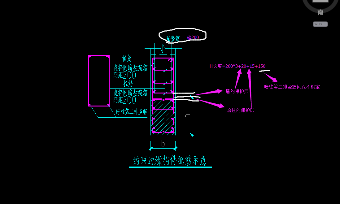

  • 約束邊緣構件箍筋布置
    老師,你一般是在暗柱的其它箍筋輸入還是在單構件里其它箍筋單構件
    補充問題:    之前有的老師說,定義暗柱截面信息是把陰影與非陰影都定義了,這樣鋼筋信息是好輸入了,可是柱子得一根根繪制了
  • 在暗柱的其他箍筋內
    可以跟著暗柱已經提量
    2017-12-28 17:13:55
  • 你好,約束部分一般都是按正常的暗柱部分繪制的,不需要在其他或者單構件中輸入的。(意思就是這部分也按正常的暗柱繪制,)
    2017-12-28 17:22:12
