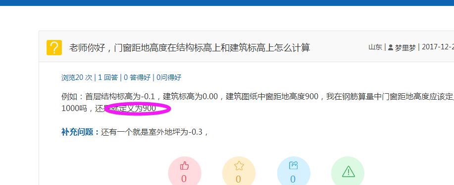

  • 老師你好,門窗距地高度在結構標高上和建筑標高上怎么計算
    例如:首層結構標高為-0.1,建筑標高為0.00,建筑圖紙中窗距地高度900,我在鋼筋算量中門窗距地高度應該定義為1000嗎,還是就定義為900
    補充問題:還有一個就是室外地坪為-0.3,
    與室外地坪高差無關
    門窗洞口離地高度,就是距離室內地面的高度
    您鋼筋算量輸入900
    您土建算量也是輸入900就可以的
    因為您用的就是底標高數據的
    首層
    2017-12-20 14:14:36
  • 你好:按照結構標高900輸入。
