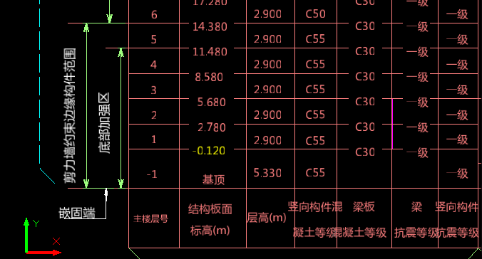

    請問圖中的:剪力墻約束邊緣構(gòu)建范圍、  底部加強(qiáng)區(qū)、  崁固端  分別是什么意思?
    它們分別在鋼筋算量軟件中怎么設(shè)置?

  • 這些都是設(shè)計(jì)范圍,都是已經(jīng)設(shè)計(jì)好的,不用管它,也不用設(shè)置,直接按平面圖中相應(yīng)的墻柱布置。
    YDZYAZ是約束邊緣端柱、約束邊緣暗柱,均屬于約束邊緣構(gòu)件;
    GDZGAZ是構(gòu)造邊緣端柱、構(gòu)造邊緣暗柱,均屬于構(gòu)造邊緣構(gòu)件。
    這些都是剪力墻結(jié)構(gòu)中特有的,他們的作用都一樣,設(shè)置在剪力墻的邊緣,起到改善受力性能的作用。
    對于抗震等級一、二級的剪力墻底部加強(qiáng)部位及其上一層的剪力墻肢,應(yīng)設(shè)置約束邊緣構(gòu)件。其他的部位和三級抗震的剪力墻應(yīng)設(shè)置構(gòu)造邊緣構(gòu)件。
    約束邊緣構(gòu)件對體積配箍率等要求更嚴(yán),用在比較重要的受力較大結(jié)構(gòu)部位;構(gòu)造邊緣構(gòu)件要求松一些。這就是區(qū)別。
    約束邊緣構(gòu)件用在比較重要的受力較大結(jié)構(gòu)部位,對體積配箍率等要求更嚴(yán),束邊緣構(gòu)件一般用在底部加強(qiáng)區(qū)。約束邊緣構(gòu)件是在剪力墻的水平位置上的兩端,底部加強(qiáng)區(qū)是在柱、墻的底部區(qū)域的箍筋加密區(qū)。剪力墻的約束邊緣構(gòu)件可以看成柱。剪力墻約束邊緣構(gòu)件的底部加強(qiáng)區(qū)一般為:首層柱是1/3柱凈高,非首層柱是1/6柱凈高。這是為了增加整體抗震性能。 在剪力結(jié)構(gòu)中YDZYAZ是約束邊緣端柱、約束邊緣暗柱,均屬于約束邊緣構(gòu)件。
    嵌固端就是平常說的固定端,不允許構(gòu)件在此部位有任何位移。
    在建筑結(jié)構(gòu)設(shè)計(jì)中嵌固端:就是平常說的固定端,不允許構(gòu)件在此部位有任何位移。這里的位移在結(jié)構(gòu)力學(xué)中是指平面xy兩個(gè)方向的位移和圍繞此支座的轉(zhuǎn)角;而對應(yīng)的簡支端(邊)則允許有轉(zhuǎn)角,但是不能有xy方向的位移.
