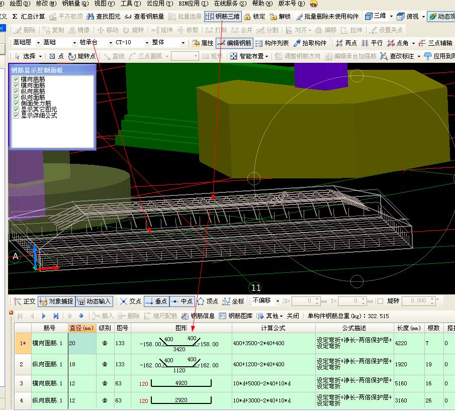

    這個是柱間鋼筋的

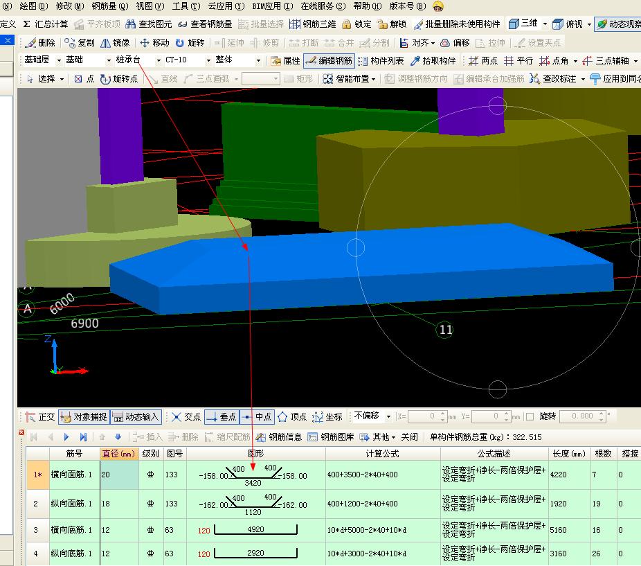

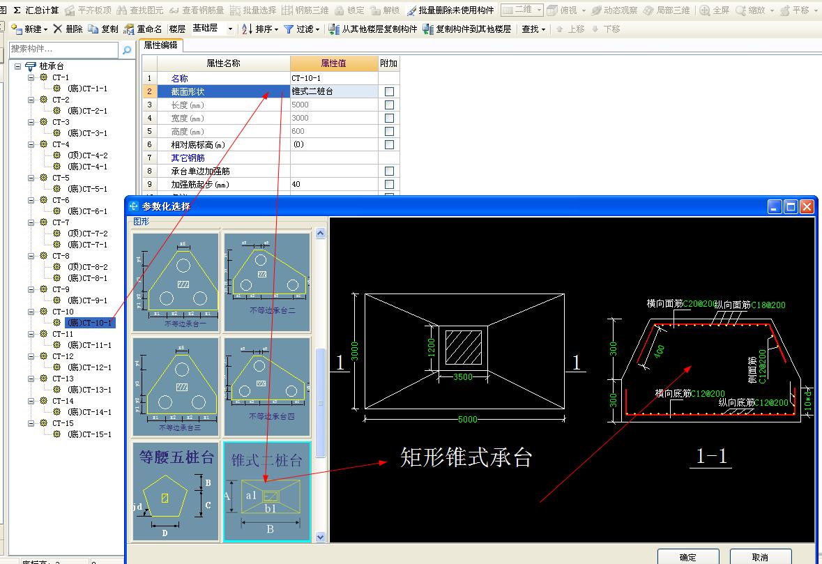

    你的基礎(chǔ)的上部鋼筋沒有伸到斜面部分彎折,所以只能是柱間鋼筋布置的,
    用二樁臺布置是不合適的,會多計算斜面部分的彎折鋼筋

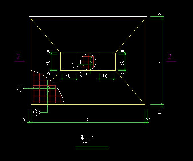

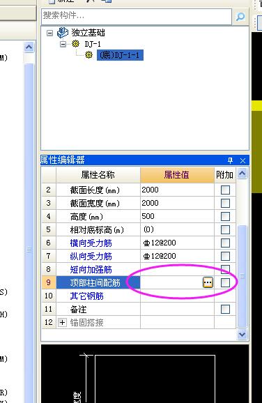

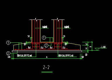

  • 答;建議用下圖的方法定義并布置:
