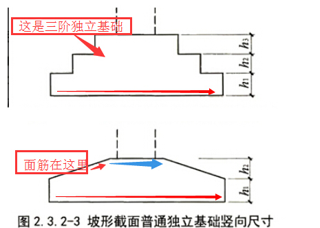

    請問 階形獨立基礎 低筋是布置這個位置吧(紅色箭頭)!! 那面筋布置在哪 求幫忙畫出來謝謝?? 上面那幾階 布置鋼筋嗎?有沒有這種情況 ?? 坡形獨立基礎 低筋是布置這個位置吧(紅色箭頭)!! 那面筋布置在哪 求幫忙畫出來謝謝?? 上面那有坡度的那塊 布置鋼筋嗎?有沒有這種情況 ?? 沒見過求 - = = 還有杯形獨立基礎怎么定義??用獨基?

    階形獨立基礎 低筋是布置這個位置吧(紅色箭頭)!!【是的】 那面筋布置在哪 求幫忙畫出來謝謝??【看下圖】 上面那幾階 布置鋼筋嗎?有沒有這種情況 ?? 【三階,類似臺階】 坡形獨立基礎 低筋是布置這個位置吧(紅色箭頭)!【是的】 那面筋布置在哪 求幫忙畫出來謝謝??【看下圖】 上面那有坡度的那塊 布置鋼筋嗎?有沒有這種情況 ??【這個需要看圖紙】 沒見過求 - = = 還有杯形獨立基礎怎么定義??用獨基?【在獨基下面有杯行的】

  • 上圖示三階獨立基礎。
    下圖面筋在上邊。
    具體那個位置有鋼筋信息,不是咱們確定的,必須看圖紙上的標注。
