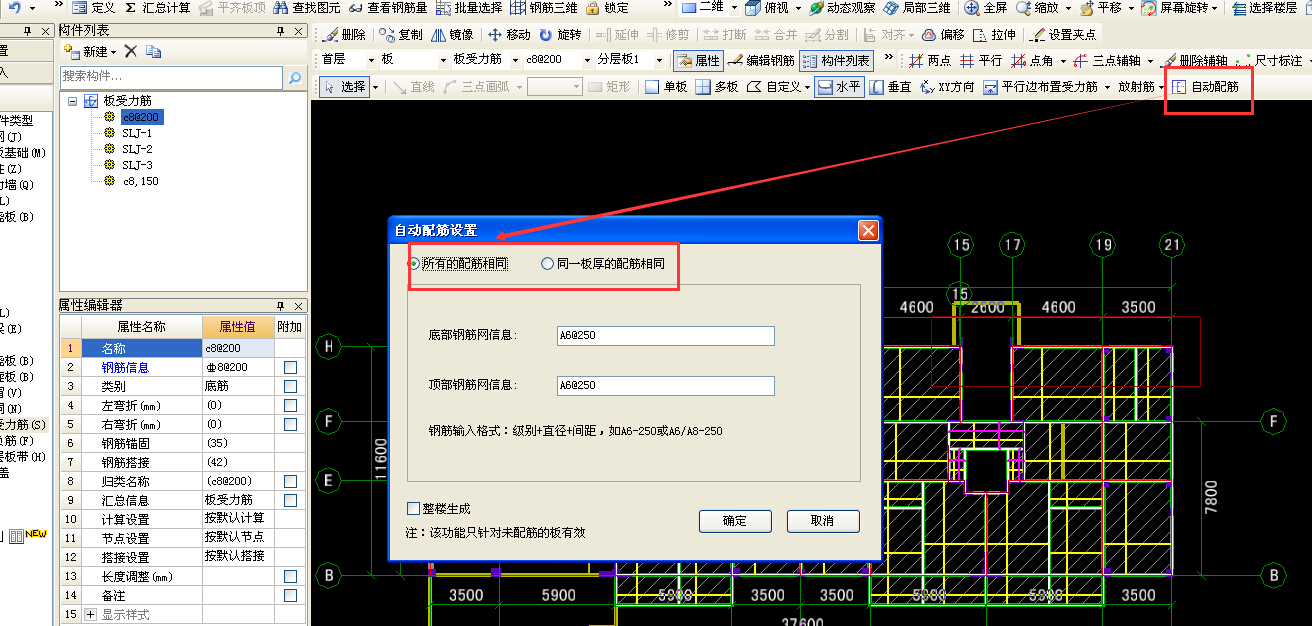

  • 廣聯達鋼筋算量軟件中如何快速的布置板受力筋,不會真的要一塊板一塊板的布置吧?一般用什么方法布置最便捷
    廣聯達鋼筋算量軟件中如何快速的布置板受力筋,不會真的要一塊板一塊板的布置吧?一般用什么方法布置最便捷?
    除了用CAD導入圖形,否則鋼筋就是逐一塊板根據設計要求布置的啊,可能你還沒有歷經手工計算吧,哪才叫繁瑣。
    2015-12-23 10:34:11
    相鄰的同樣鋼筋信息的板可以使用多板配筋處理。
    2015-12-23 10:36:09
    如果你的板鋼筋是一樣的,可以用自動生成板受力筋的功能的,當然大部分一樣,修改小部分也是可以的
    你可以在右上角看到一個自動配筋的按鈕,點擊然后選擇配筋,
