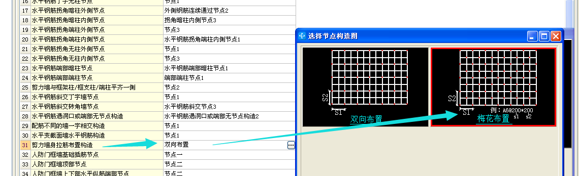

    如圖設備基礎,關于拉筋是怎么定義? 軟件默認的墻體拉筋A6@400*400中的那個400*400怎么理解,遇到具體的墻體拉筋,那個400*400要怎么變通?因為是大白菜,求詳細解答,謝謝啦!
    設備基礎
    如圖設備基礎,關于拉筋是怎么定義?軟件默認的墻體拉筋A6@400*400中的那個400*400怎么理解,遇到具體的墻體拉筋,那個400*400要怎么變通?因為是大白菜,求詳細解答,謝謝啦!
    你好:400*400就是上下、左右的間距都是按400考慮的。軟件里默認的是矩形布置,梅花布置時在墻的節點設置里定義 一下。
    交錯布置也就是梅花型布置了。
