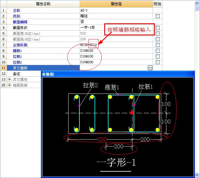

  • 鋼筋算量,暗柱定義時,后面帶有500cm的剪力墻有4個拉筋,這個該怎么定義?
    暗柱定義時,后面帶有500cm的剪力墻有4個拉筋,這個該怎么定義?怎么編輯?
    算量
全部回答 (6) 首答僅用{{minutesHtml}}
    500cm的剪力墻有4個拉筋,可以定義為拉筋間距@100
    2015-03-14 07:51:50
  • 用自定義編輯計算
    2015-03-14 06:37:18
  • 采用參數化定義是比較合適的。
    2015-03-14 07:41:10
  • 這是剪力墻的非陰影,參數化定義暗柱
    剪力墻
    2015-03-14 06:43:28
  • 定義暗柱的時候,順便將其自定義到暗柱拉筋里面。
    2015-03-14 09:30:30

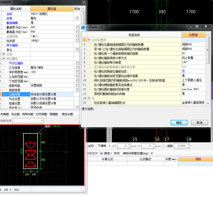

  • 這是剪力墻底部加強部位的非陰影區拉筋,建議用一字形暗柱單獨定義,如果用參數化暗柱和陰影區定義在一起,會影響箍筋計算(通常非陰影區縱筋是墻垂直筋,小于暗柱縱筋,定義在一起箍筋會按墻縱筋的5倍D加密),在定義加強區暗柱時在節點設置里將搭接區箍筋是否加密調整為否即可。
