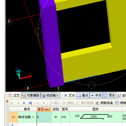

  • 如圖所示,窗邊有砼柱,布置砌體加筋是有工程量的,軟件也會自動扣減洞口部分,等于說砌體墻部分是有算砌體加筋的
    洞口
