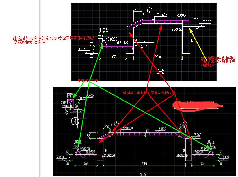

  • 別墅的陽臺斜屋面及造型怎么畫?有圖

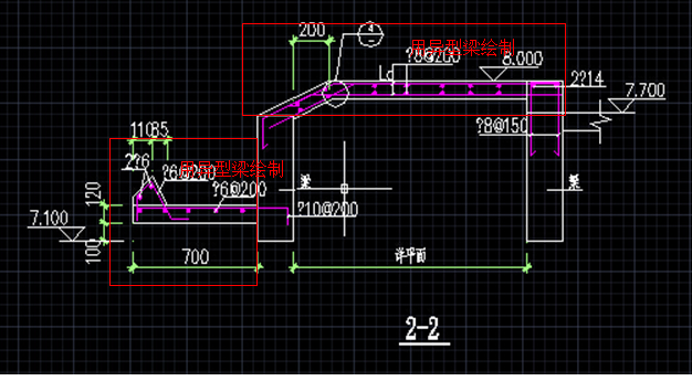

    別墅的陽臺斜屋面及造型怎么畫?有圖,一張板平面布置圖,兩張節(jié)點。請問這2-2,3-3,還有4節(jié)點怎么畫,尤其是板寬出的200的斜板,和寬出700的那個突出的不規(guī)則小角。誰能給講的詳細一點,越詳細越好,高分送上!
    平面布置圖
    不規(guī)則

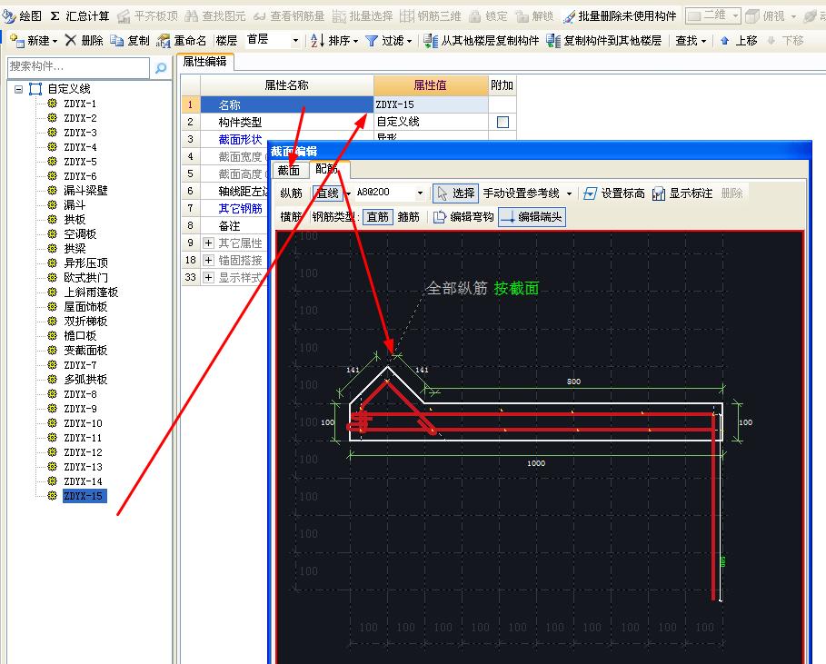

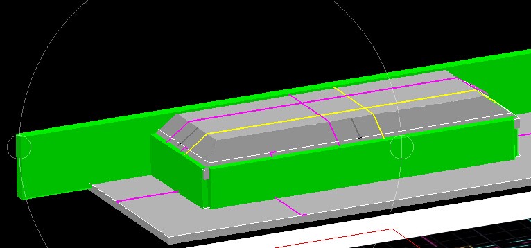

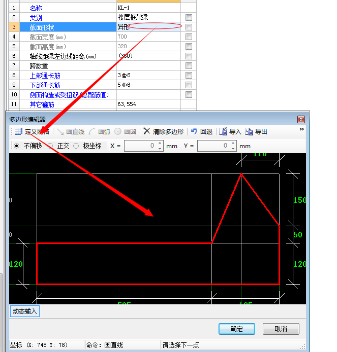

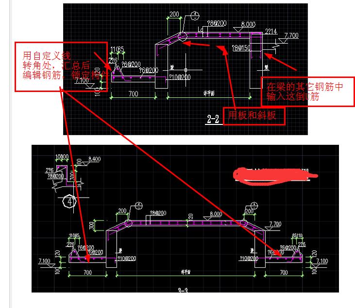

    可以用板布置,把板分割開,斜坡部位三點定義斜板即可,節(jié)點4和低板的上反線條可用圈梁或自定義線布置,復雜的鋼筋在其它鋼筋中編輯。

  • 別墅的陽臺斜屋面及造型怎么畫?有圖,一張板平面布置圖,兩張節(jié)點。請問這2-2,3-3,還有4節(jié)點怎么畫,尤其是板寬出的200的斜板,和寬出700的那個突出的不規(guī)則小角。誰能給講的詳細一點,越詳細越好,高分送上!
    答:。。。按下標注方法就可以了。

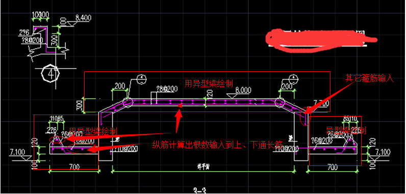

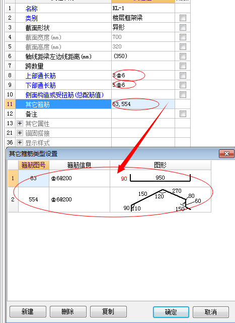

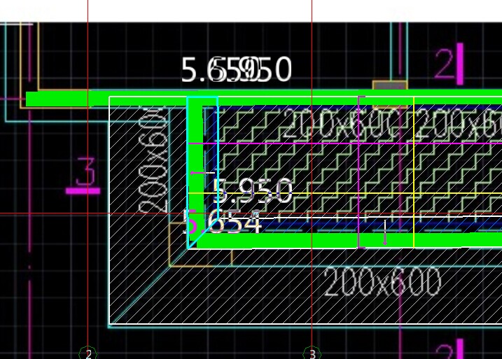

    別墅的陽臺斜屋面及造型怎么畫

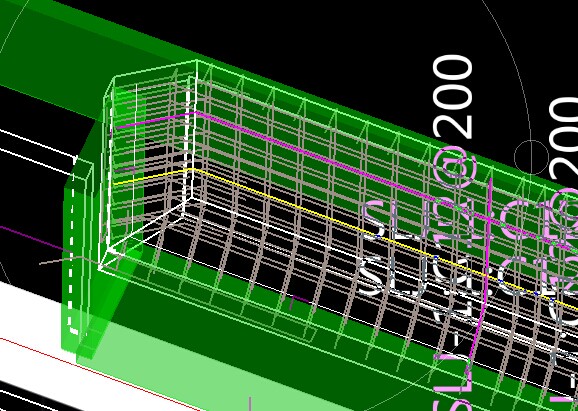

    答:依據(jù)上面的截圖標示,在異型梁里定義繪制,縱筋計算好數(shù)量好輸入到上通長、筋下通長筋里,其它異型筋計算好編輯到其它箍筋里。如上截圖。這樣繪制出來后導入圖形也能準確計算出混凝土,模板量。
