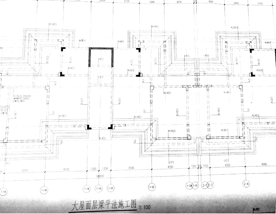

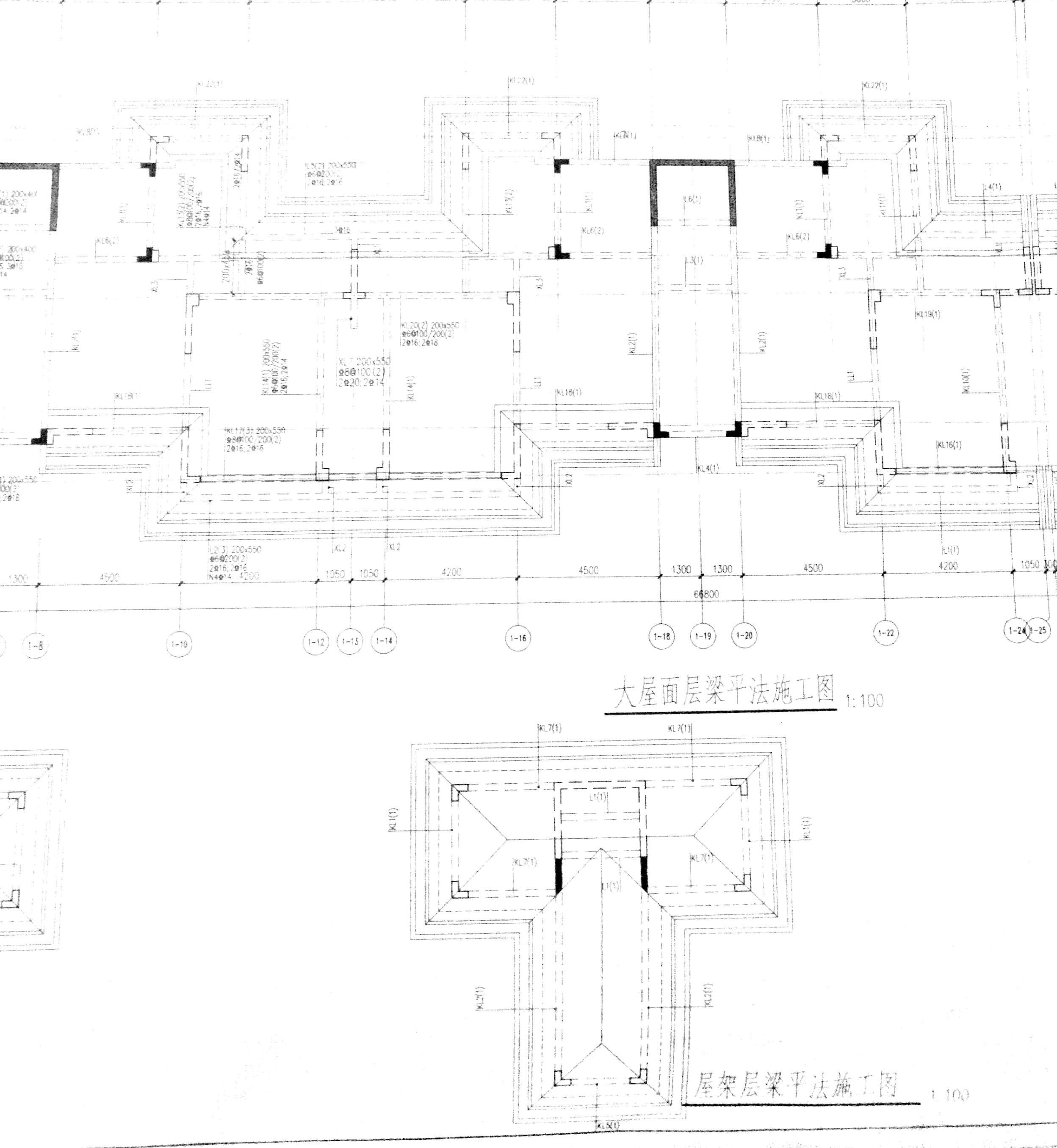

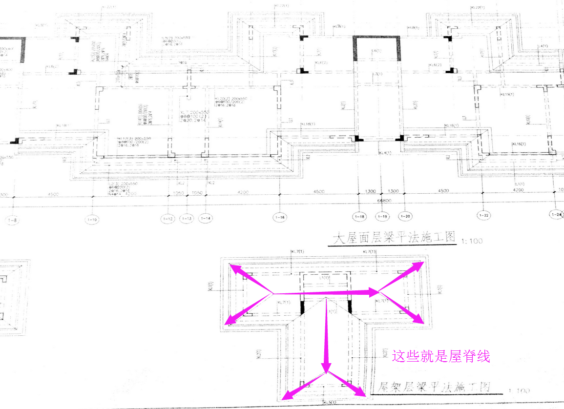

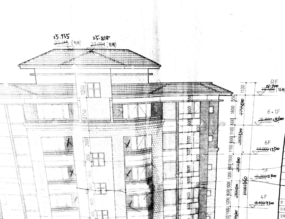

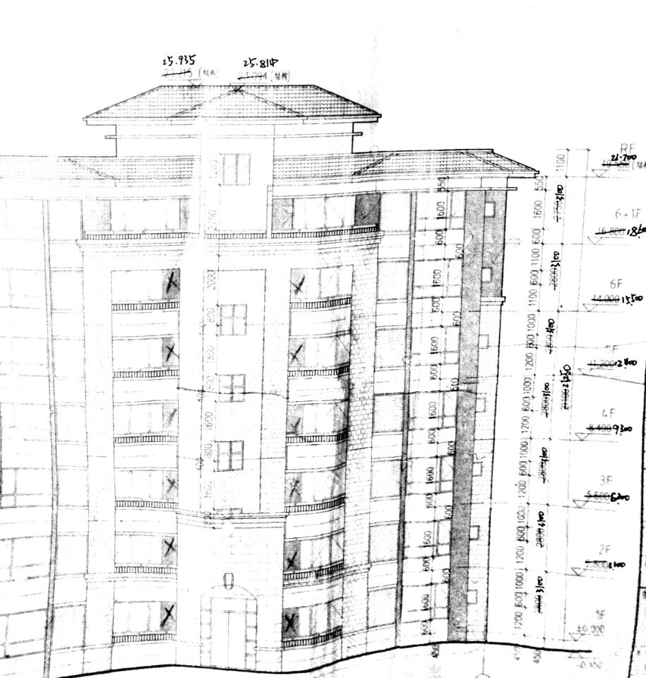

    鋼筋算量里大屋架怎么畫?從建筑圖上看一圈都是斜屋面,不知從結構看屋面中間是平屋面還是斜屋面?如果是斜屋面,梁的標高是否修改?標高算量答疑解惑
  • 您這個就是斜屋面的
    是斜板的
    您設置好斜板以后,梁、柱、墻都是可以平齊板頂的

  • 是斜屋面的話那上面這個小的斜屋面結構圖上又沒有,這個怎么處理,還有就是斜板怎么畫建筑行業快速問答平臺-答疑解惑
