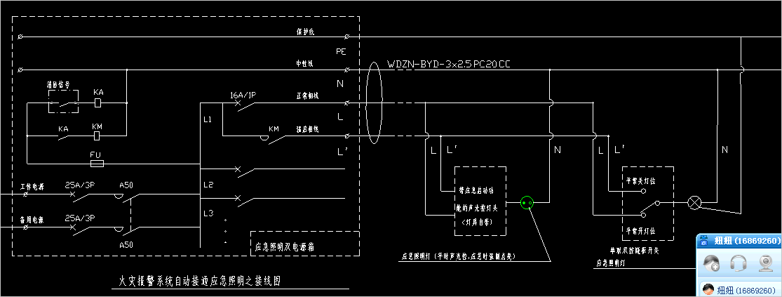

  • 黃色框,框出來的4根對不對?為什么?
    框出
全部回答 (5) 首答僅用{{minutesHtml}}
    你好:圖中標注E的燈是應急照明燈,該燈受單聯雙控開關控制,所以不應該有強制點亮線,如果沒有應急燈的充電線應該是三根線,這部分應該有詳圖。給你圖供參考。
    2014-06-11 17:07:58
  •    黃色框標注的4根導線是對的。因為末端E燈具應急照明燈去的導線是1根火線、1根零線、1根接地保護線和2根應急照明強制點亮燈具的導線。所以說4根導線是正確的。
    2014-06-11 16:47:43
  • 圖紙中黃色框所框出來的4根線是對的。其中一根是電源線、一根是零線、一根是接地線、一根是強制點亮線。
    2014-06-11 16:54:16
  • 黃色框,框出來的4根是對的。
    2014-06-11 17:10:55
  • 黃色框,框出來的4根是對的。其中一根電源線、一根零線、一根接地線、一根強制點亮線。
    2014-06-11 16:20:05
