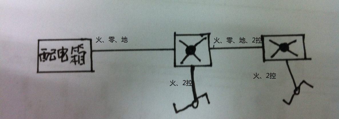

  • 用紅色框,框出來的是幾根線?原理是什么?麻煩解釋下
    框出
    問題補充:就是燈與燈之間

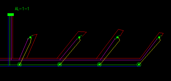

    燈與燈之間有4根電線(火線、強啟火線、零線、接地線);開關(guān)至燈3根電線(火線、強啟火線、去燈頭控制線),你這是應急照明線路圖。
    原理:平時,火線有電,強啟火線無電,單聯(lián)雙控開關(guān)接觸火線(有電),燈亮,接觸強啟火線(無電),燈滅。
    火災時,火線無電,強啟火線有電,單聯(lián)雙控開關(guān)接觸火線(無電),燈滅,接觸強啟火線(有電),燈亮。
    截圖中:紅色為火線;粉紅色為強啟火線;黃顏色線是控制線;青色為零線;藍色為接地線;
    2014-06-19 14:35:05
  • 一般從配線箱出來的到第一個燈具是3根線(火線、底線、零線),兩個燈具之間是4根線,火線、零線、地線、控制線),燈具至開關(guān)為3根線
    2014-06-19 14:26:59

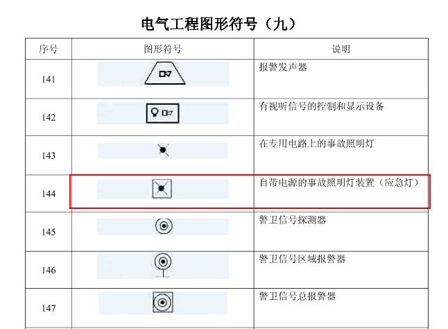

  • 從截圖看該燈具應該是應急照明燈??聪聢D
    按新規(guī)范要求,照明線路為三線布置,即一般從配電箱到燈具導線有“火線、零線、地線”,但應急照明一般還配置“強制點亮線”線,所以該線路從配電箱到燈具為4根線,兩個燈具之間考慮雙控應該是5根線(公用一根控制線)。燈具至開關(guān)為3根線。
    江蘇省
    2014-06-19 14:38:35
    問題補充:
    就是燈與燈之間
    三根線呀,零、火、接地,如果沒有接地就兩根了。
    2014-06-19 14:22:12
