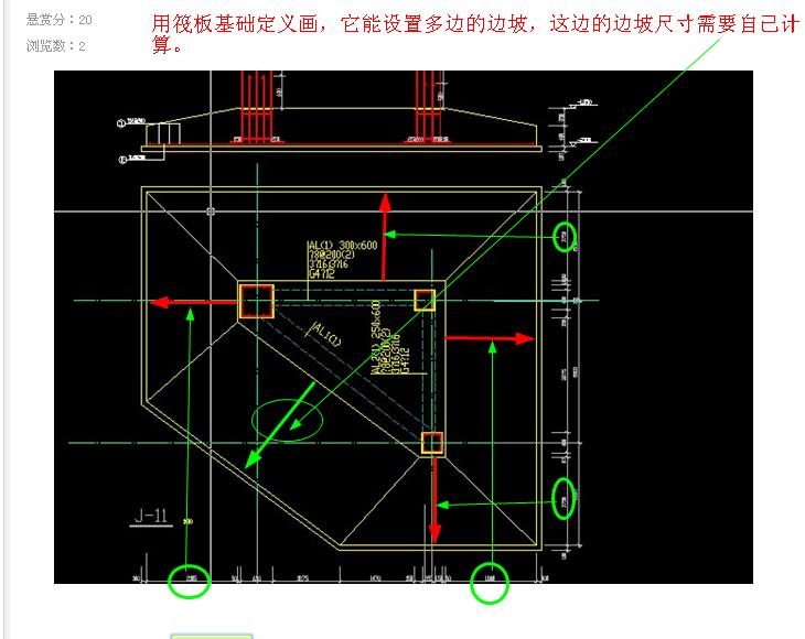

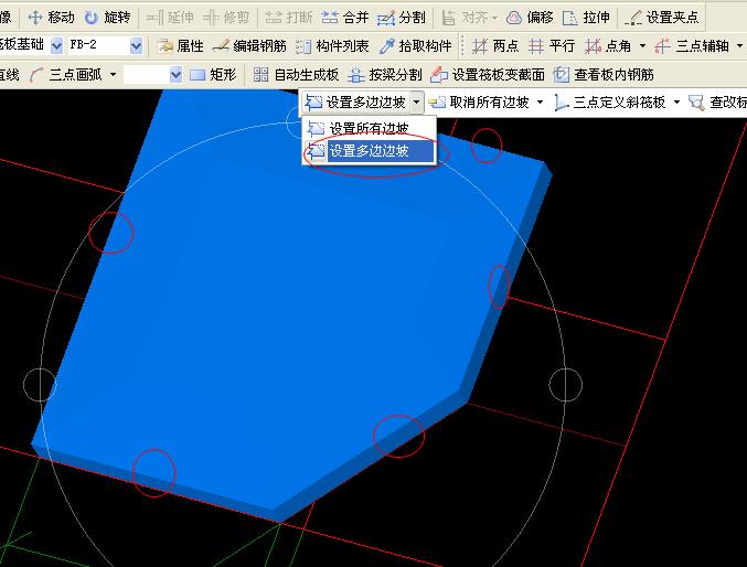

用異形的獨立基礎來定義,或者變通為筏板來處理,看你怎么方便了

獨立基礎定義
像這種異性基礎怎么定義?
