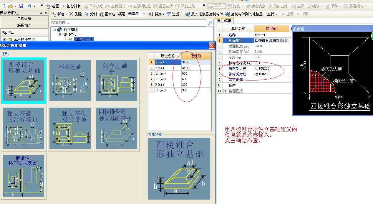

    如圖,(就是上面500+630的那一部分,是定義柱子還是定義獨立基礎單元,具體要怎么定義呢),還有就是地拉梁是從圈梁里面定義嗎,這一塊有點不明白,求老師指導,最好帶截圖,謝謝
    獨立基礎單元
    定義獨立基礎
    問題補充:定義柱子的話,那柱子的高度怎么確定呢

  • 1、如圖,就是上面500+630的那一部分,是定義柱子,這是柱縱筋漏出基礎的長度,定義柱后軟件按規范自動計算。
    2、還有就是地拉梁是按基礎梁定義。
    2014-12-17 11:43:06
  • 500+630是柱子,地拉梁用基礎梁畫
