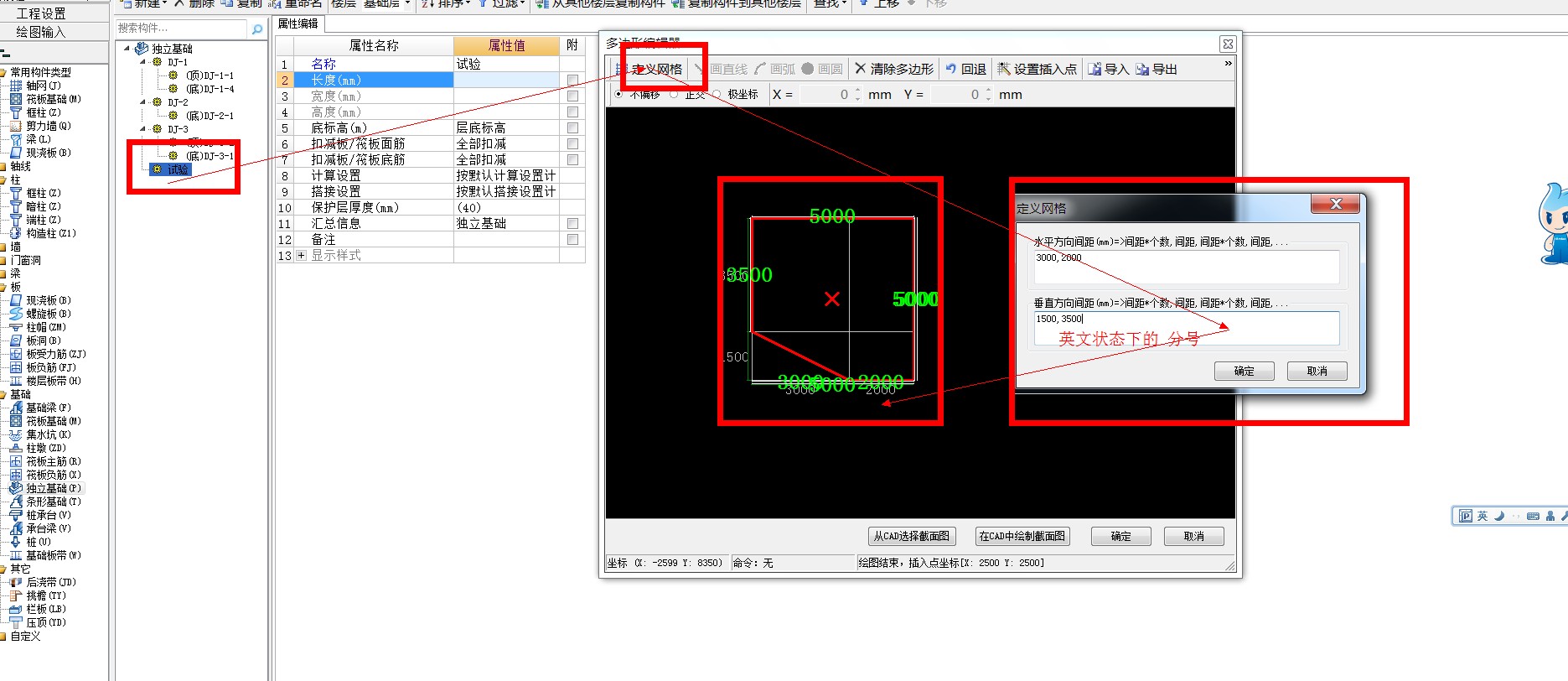

    這樣的獨立基礎在軟件中如果用獨立基礎來定義,比較麻煩,你可以用筏板基礎來定義,畫上圖后,再用設置筏板的所有邊坡功能來處理上部斜坡。柱可以在基礎層中用柱來定義并畫圖。

    定義獨立基礎,再 選擇 定義 異形? 獨立基礎單元 , 選擇定義 網(wǎng)格 ,輸入 相應的參數(shù)值,用 英文狀態(tài)下的 分號隔開 數(shù)值。確定 畫直線 ,使之成為 封閉的 圖形 即可。在 輸入 鋼筋 信息時 ?將 下部鋼筋 和上部鋼筋 直間 用“/”隔開。

  • 建立異形獨立基礎單元就可以的,不要看柱子的位置,保證獨立基礎單元是正確的就可以

  • 用筏板定義,然后放坡。

  • 這種獨立基礎可以用筏板基礎定義畫圖,然后按設計設置邊坡即可。

  • 用異形的獨立基礎來定義,或變通為筏板來處理都可以,看你怎么方便
