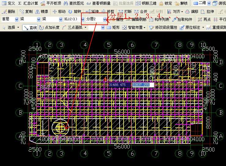

    答:。。。有分層技術(shù)處理吧。把它們復(fù)制到分層2-3-4上。

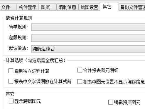

  • 你好,可以將工具-選項中-顯示跨層圖元與編輯跨層圖元取消掉就可以了底標(biāo)高
    2014-05-25 16:55:54

  • 只要墻、板標(biāo)高正確,房間標(biāo)高、依附構(gòu)件底及頂標(biāo)高設(shè)置正確,其他應(yīng)不理會(或在選項里的其它里不釣選‘顯示跨層圖元及編輯跨層圖元’)
