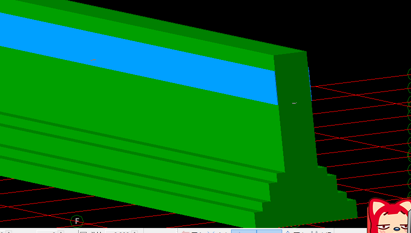

    一小區(qū)地上車庫工程,基礎磚是磚基礎,基礎頂是240*240圈梁,頂標高-0.06,也是室外地坪,基礎的建立我用建立基礎單元方法,圈梁是基礎最上面的單元,外墻的底標高我設置為-0.06,但是圖畫完后為什么基礎頂(圈梁頂)和外墻底部之間有空隙?
    磚基礎
    看一下你條形基礎的頂標高是不是就是基礎層的頂標高
    再看一下,你的首層的墻體的底標高是不是就是基礎層的頂標高

    一般空隙這塊是用標準磚來砌筑的
