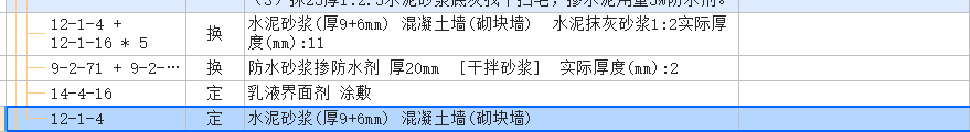

  • 請問1-6條如何套定額?求大神賜教謝謝!
    1.用1:2.5水泥砂漿找平,厚度≥20mm,表面拉毛增強粘結(jié)力;
    2.抹2mm厚防水砂漿;
    3.3厚外加劑專用砂漿底面刮糙:或?qū)S媒缑鎰┧γ?/p>
    4.9厚1:3水泥砂漿中層刮平掃毛或劃出紋道;
    5.刷素水泥漿一道;
    6.6厚1:2.5水泥砂漿(摻建筑膠);
    7.涂刷界面劑1遍;
    8.外墻防水膩子兩遍;
    9.外墻乳膠漆兩遍。
  • 防水膩子
    2025-05-21 08:24:58
  • 1.用1:2.5水泥砂漿找平,厚度≥20mm,表面拉毛增強粘結(jié)力;【打底抹灰】
    2.抹2mm厚防水砂漿;【墻面防水砂漿抹灰定額】
    3.3厚外加劑專用砂漿底面刮糙:或?qū)S媒缑鎰┧γ弧救绠數(shù)亟缑鎰┮嬎?,也要套對?yīng)的】
    4.9厚1:3水泥砂漿中層刮平掃毛或劃出紋道;【墻面抹灰】
    5.刷素水泥漿一道;【同3】
    6.6厚1:2.5水泥砂漿(摻建筑膠);【墻面抹灰定額】
    7.涂刷界面劑1遍;【同3】
    8.外墻防水膩子兩遍;【防水膩子定額】
    9.外墻乳膠漆兩遍?!久鎸尤槟z漆定額】
