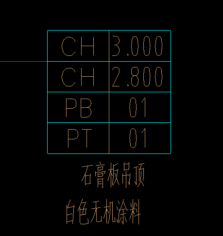

  • 請問裝修圖紙這2個ch是什么意思?怎么會有2個層高高度
    層高
    頂標高,截圖不完整,應該是吊頂中間和四周的標高,中間3m,四周2.8m
    2025-05-17 03:38:48
  • 裝修圖紙這2個ch是不同部位的吊頂高度,不是有2個層高高度,是2各部位不同的吊頂高度 需要結合天棚吊頂設計圖查看 ,一般是跌級吊頂 ,,
    2025-05-17 06:14:09
  • 有跌級
