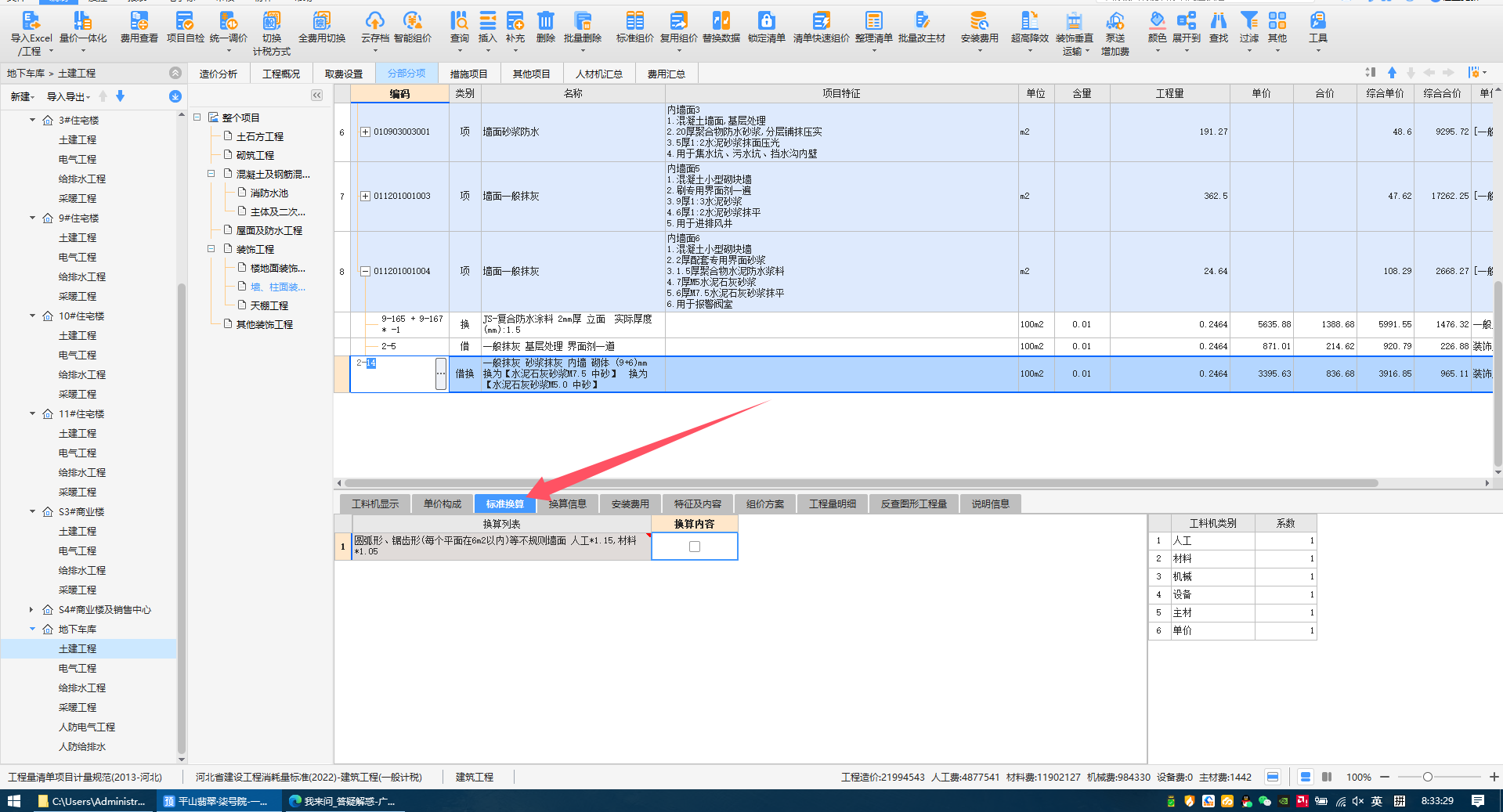

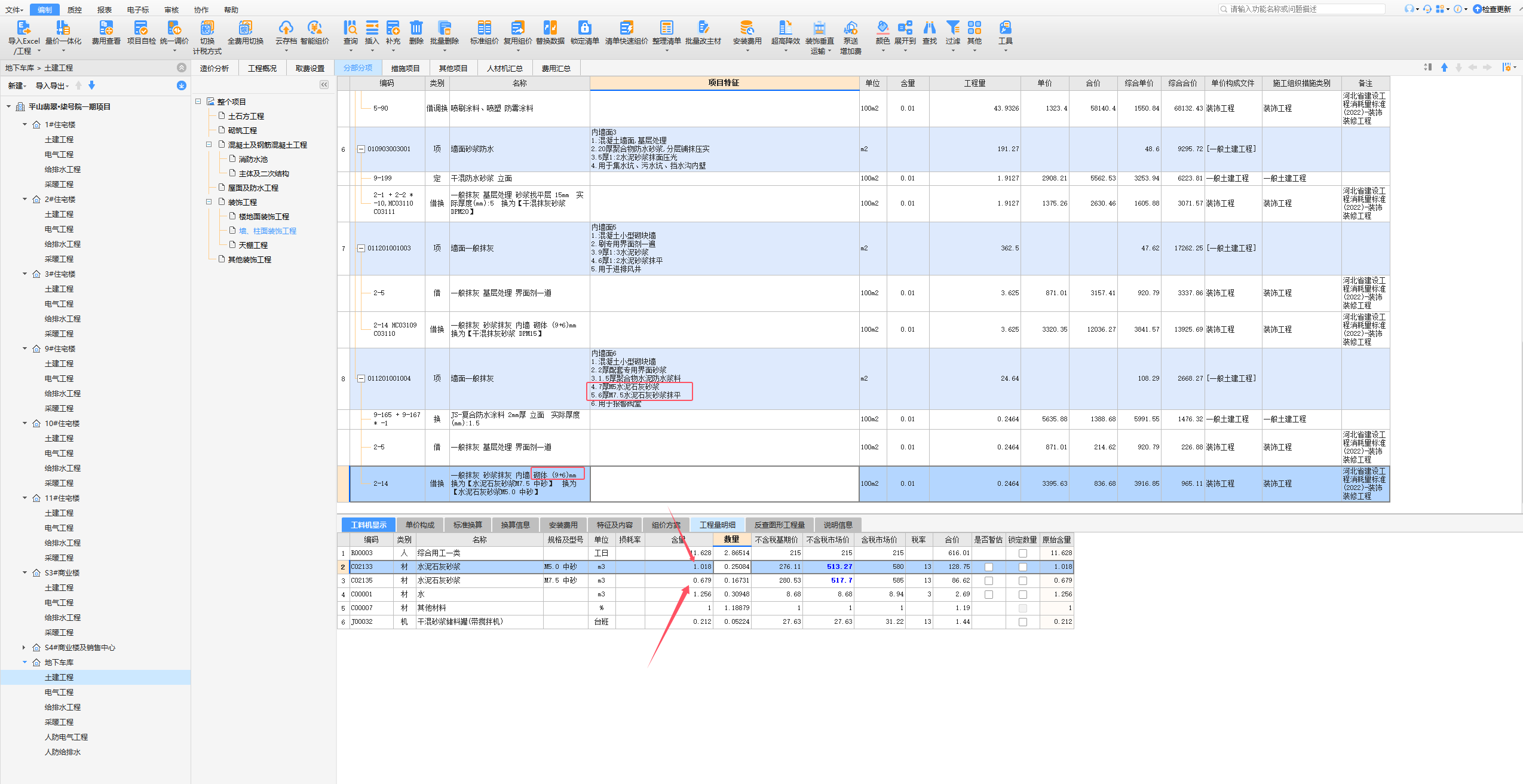

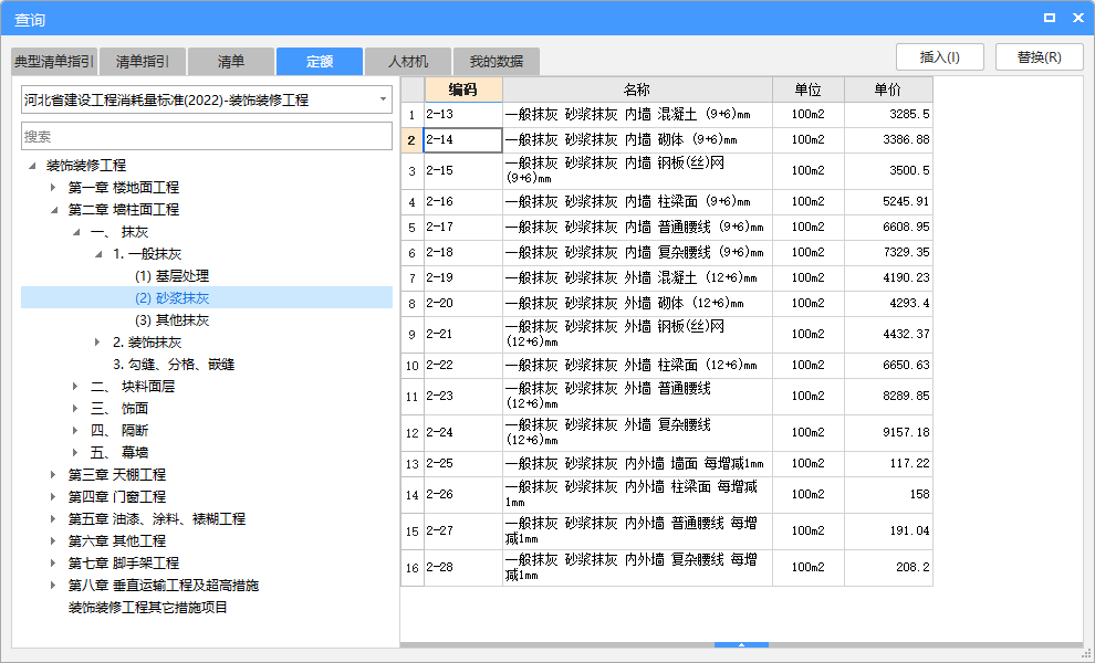

    清單描述中:【7厚M5水泥石灰砂漿、6厚M7.5水泥石灰砂漿抹平】但是在河北22定額中沒有合適的定額,只有一個:一般抹灰 砂漿抹灰 內墻 砌體 (9+6)mm,就是他這個定額的厚度和清單描述中的厚度是不一樣的,我可以把9+6這兩個厚的含量按照清單去做調整嗎?備注:定額中沒有沒增減這個定額,標準換算中也沒有厚度的換算。

    必須調整,建議你看一下裝飾裝修說明。里面有提到抹灰如果與定額不符,是可以相應調整的。
    按厚度比例吧,祝你順利廣聯達服務新干線

  • 當然可以調整。
