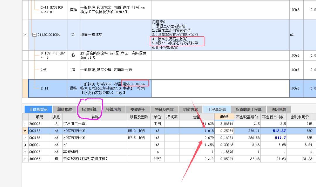

    清單描述中:【7厚M5水泥石灰砂漿、6厚M7.5水泥石灰砂漿抹平】但是在河北22定額中沒有合適的定額,只有一個:一般抹灰 砂漿抹灰 內墻 砌體 (9+6)mm,就是他這個定額的厚度和清單描述中的厚度是不一樣的,我可以把9+6這兩個厚的含量按照清單去做調整嗎?
    清單描述
    不能調整含量,用每增減定額子目調整總厚度

  • 清單計算可以調
    2025-05-15 07:42:52
  • 點下圈內看看,如可調整,有對應的項水泥石灰砂漿
