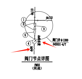

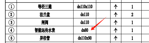

張胖胖 2025-05-14 15:30:36 | 陜西省 安裝 | 28查看 4回答
哇哈哈 黃金專家
答題: 2922 被贊: 694
80的 90是公稱直徑
2025-05-14 15:31:35
UKNOWNOTHING 黃金專家
答題: 3103 被贊: 1240
公稱直徑DN80對應塑料管是90的
2025-05-14 15:36:13
芋頭 鉑金專家
答題: 20983 被贊: 4985
參考管道井的
2025-05-14 15:51:46
幸福像花一樣 鉆石專家
答題: 128170 被贊: 30832
水表圖上標注DN80計算
2025-05-14 18:06:25
