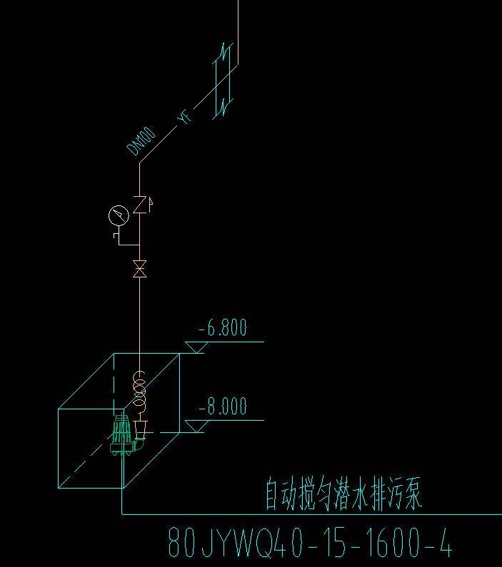

    請教各位老師:
    1、潛污泵出口是80的,壓力排水管道是DN100的,那么潛污泵出口的這個橡膠軟接頭是
    A:等徑橡膠軟接頭DN80+DN80水帶+DN100焊接鋼管
    B:變徑橡膠軟接頭DN80*100+DN100水帶+DN100焊接鋼管
    應該是哪一種組合?A還是B?
    2、這個水帶需要A:計安裝費+計主材費?還是B:不用計安裝費,主材費包含在潛污泵中?還是C:只計安裝費不計主材費??ABC三個選項
    4、水帶DN80與壓力排水管道焊接鋼管DN100怎么連接:這里是需要變徑大小頭嗎?把DN100的焊接鋼管變成DN80的再去接DN80的水帶?
    5、水帶和焊接鋼管相接是怎么接上的呢?需要什么連接件要算量嗎?還不知道這個連接件是啥東西???需不需要??用哪個子目??

  • 應該是水泵出口就是80變100的管件,然后連接DN100水帶+DN100焊接鋼管
    這個水帶需要計安裝費+計主材費
    法蘭連接的,水帶可以是法蘭,也可以用扎圈固定的

  • 1、是DN100
    2、計算材料費
    4、水帶也就是橡膠接頭直徑是DN100,因為在水泵出口處有異徑管進行了管徑的轉換及從DN80轉換成了DN100
    5、水帶和焊接鋼管是采用不銹鋼卡箍連接上去的
