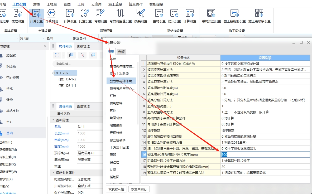

    各位老師請問1.內(nèi)墻面的砌塊墻體與鋼筋混凝土墻、梁柱等不同墻體材料交接處粘貼200寬通長耐堿玻纖網(wǎng)格布,這個怎么設置,怎么提量啊
  • 軟件默認是300的,你的設計要求是200,需要修改一下
    通長
    網(wǎng)格布

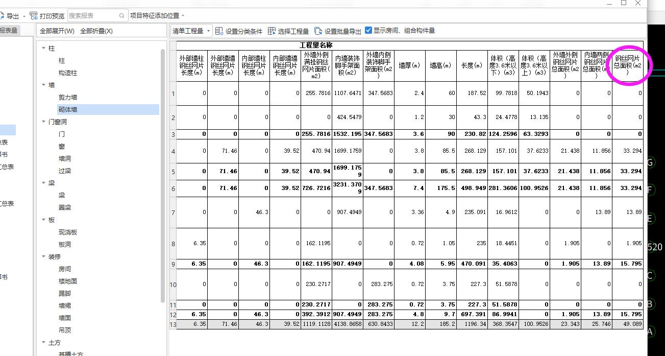

  • 1、也可以在砌體墻報表中直接提外墻內(nèi)側(cè)和內(nèi)墻兩側(cè)長度,乘以寬度即可
    希望能幫到你
