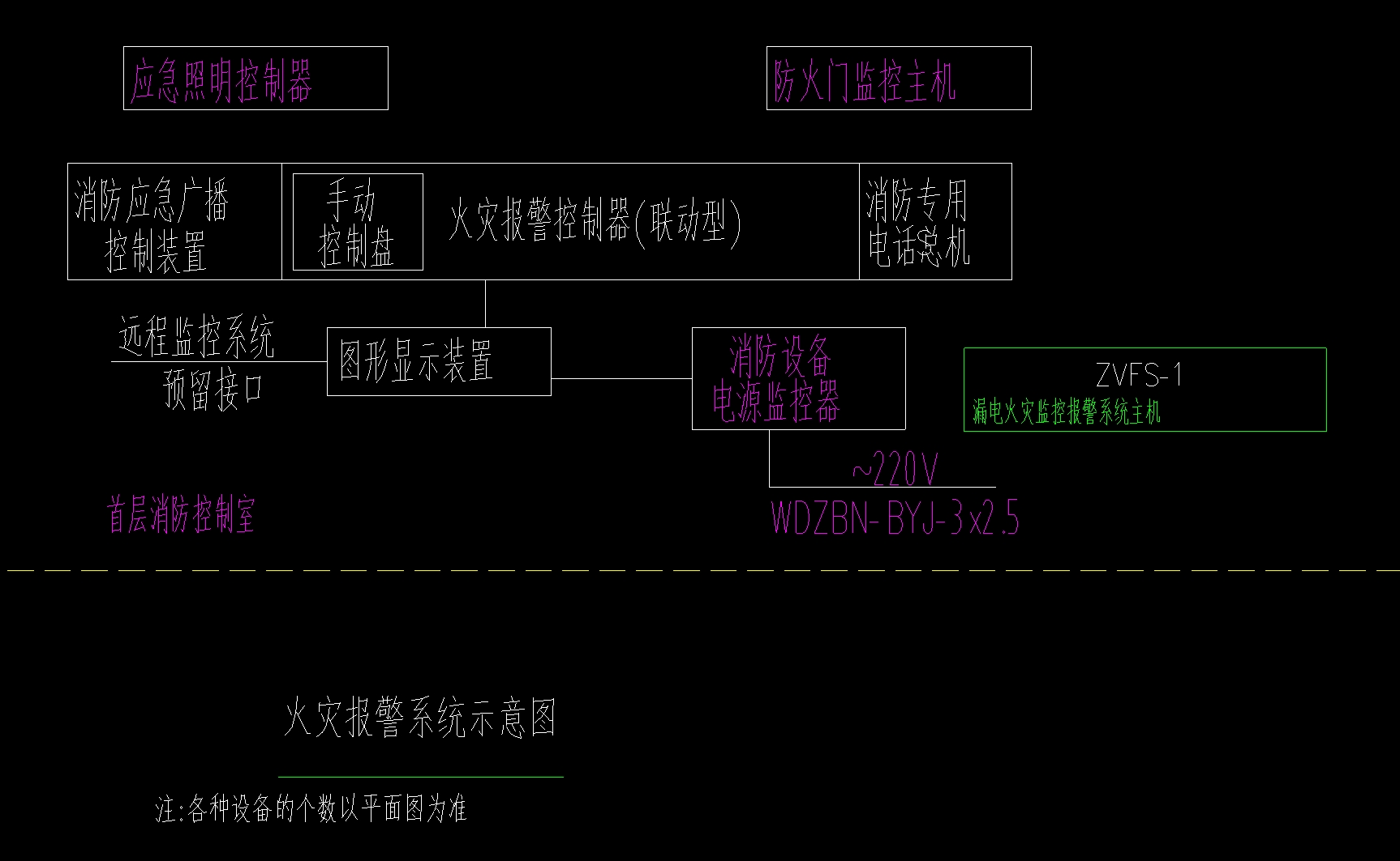

  • 我現在需要對消防控制室內的東西做預算有以下問題
    1. 這個消防控制室是看電氣圖紙就可以的嗎?
    2. 我看圖紙上有寫具體布置以及設備要看平面圖,可是我不知道那些平面圖上顯示這些東西
    3. 一般情況下,有沒有圖紙中直接把設備什么的顯示全的一個表還是什么的
    4. 如下圖所示,這個是代表消防控制室內的所有設備嗎?我需要套什么定額?定額
    消控室一般沒有深化
    報警聯動一體機、應急照明控制器、消防設備電源監控器、漏電火災監控報警系統主機、防火門監控主機這些都需要套價
    全套報警聯動一體機定額,修改主材名稱就好了
