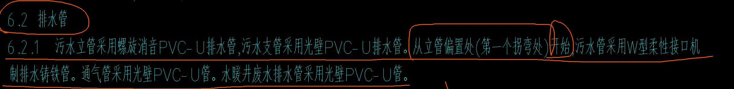

  • 設計說明里的從立管偏置處(第一個拐彎處)開始污水管采用W型柔性接口機制排水鑄鐵管
    立管設計說明

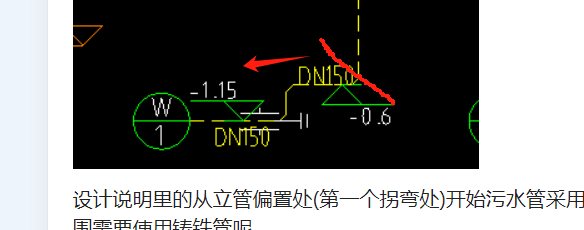

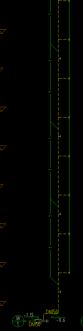

    設計說明里的從立管偏置處(第一個拐彎處)開始污水管采用W型柔性接口機制排水鑄鐵管,這個是什么意思,大概是什么范圍需要使用鑄鐵管呢
    首層出戶管用鑄鐵管,就是1層的埋地出戶管全部用鑄鐵管

  • 在立管與水平管彎頭處變為鑄鐵管(彎頭以下)。
    2025-03-18 10:31:20
  • 簡單的說就是立管不受壓用UPVC管,拐過第一個彎之后標高-0.6埋地了,怕把管子壓壞或者腐蝕就要改成答疑解惑鑄鐵管,從第一個拐彎開始
    2025-03-18 10:32:18
  • -0.6彎頭處采用W型柔性接口機制排水鑄鐵管
