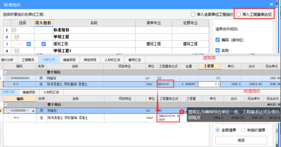

    操作問題使用標(biāo)準(zhǔn)組價,然后點(diǎn)擊應(yīng)用就會出現(xiàn)這個彈窗,點(diǎn)擊是或者否這個究竟有啥區(qū)別或者影響呢,因為我先點(diǎn)擊的這個是,出去看了一眼,然后又進(jìn)入到這個頁面,再點(diǎn)擊否然后再出去看了一眼,感覺也沒有啥區(qū)別啊,不知道是不是我的操作問題,所以想請教一下,這2個選項究竟有啥區(qū)別

    舊版本在使用標(biāo)準(zhǔn)組價時,選擇帶入組價,定額工程量表達(dá)式由QDL*n+n變?yōu)镼DL*定額含量,導(dǎo)致原計算式丟失,若想要復(fù)核時,還需要重復(fù)計算才能復(fù)核。
    新版本升級后,標(biāo)準(zhǔn)組價提取窗體中右上角增加【帶入工程量表達(dá)式】選項,默認(rèn)不勾選。勾選后則標(biāo)準(zhǔn)組價界面工程量表達(dá)式保留;當(dāng)標(biāo)準(zhǔn)組價應(yīng)用時,會彈出提示讓自行選擇是否應(yīng)用,擊是,則應(yīng)用工程量表達(dá)式;點(diǎn)擊否,則工程量表達(dá)式變?yōu)镼DL*系數(shù)的形式。確保提取、應(yīng)用前后清單綜合單價一致,工程量表達(dá)式會進(jìn)行等比例縮放,即原工程量表達(dá)式乘系數(shù)操作。
