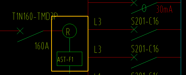

  • 配電箱組價的時候,畫框的這個是什么
    配電箱
    如圖,這個需要組進去嗎,一般多少錢
    熱故障恢復按鈕,需要組進去

  • 如果你組的不只是空箱安裝,含配電箱的各種配件的話,畫框的也要考慮進去的。如果是空箱安裝,這個組件另外計算,就不用考慮進去了。
