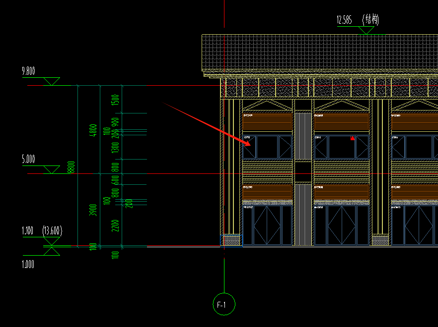

    請老師幫看看這兩個窗離地高度是多少,是距離室外地坪嗎?還是距離底板。。麻煩老師給個具體答案

    距離每層的底板

  • 是距離底板
    2025-02-05 16:48:37
  • 離地高度 和你建模時候設置的樓層有關系
    例如你的層底標高 是-0.1m,建筑離地高度900mm,窗離地高度就是1000mm
    2025-02-05 16:49:57
  • 一般按照本層結構層底標高;
