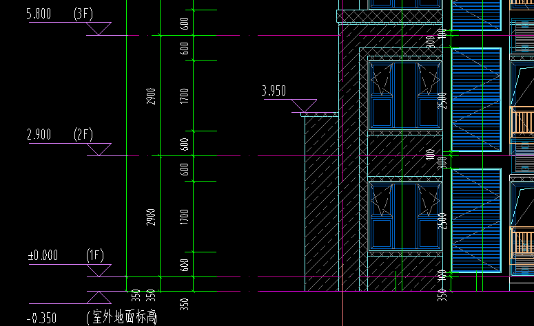

    你好:離地高度600mm。
    2021-04-29 13:49:08
  • 按建筑標(biāo)高是的,建模時(shí)還要加上建筑標(biāo)高與結(jié)構(gòu)標(biāo)高的差值。
    首次提交 2021-04-29 13:48:21  最近修改2021-04-29 13:48:22 (修改過(guò)2次)
  • 是的。
    2021-04-29 13:48:34
  • 樓層高按結(jié)構(gòu) 設(shè)置的     這里應(yīng)該是600+樓地面做法 厚   是窗離地高
    首次提交 2021-04-29 13:49:23  最近修改2021-04-29 13:49:24 (修改過(guò)1次)
  • 記得再加一下建筑和結(jié)構(gòu)標(biāo)高的高差,要不然窗戶不能直接頂著梁
    2021-04-29 13:49:27

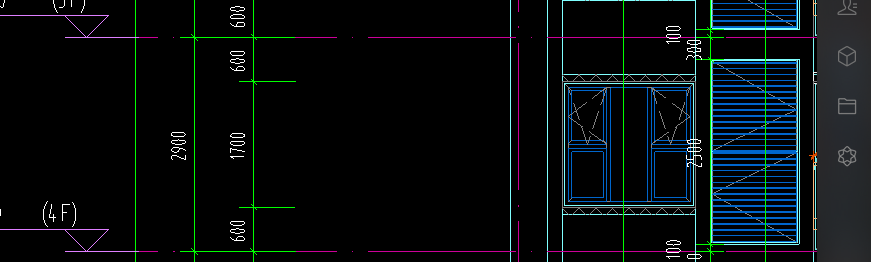

  • 立面圖看窗戶離地標(biāo)高沒(méi)問(wèn)題
    2021-04-29 13:49:31
  • 距地=600+建筑圖與結(jié)構(gòu)圖的高差。
    2021-04-29 13:50:11
