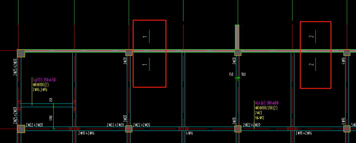

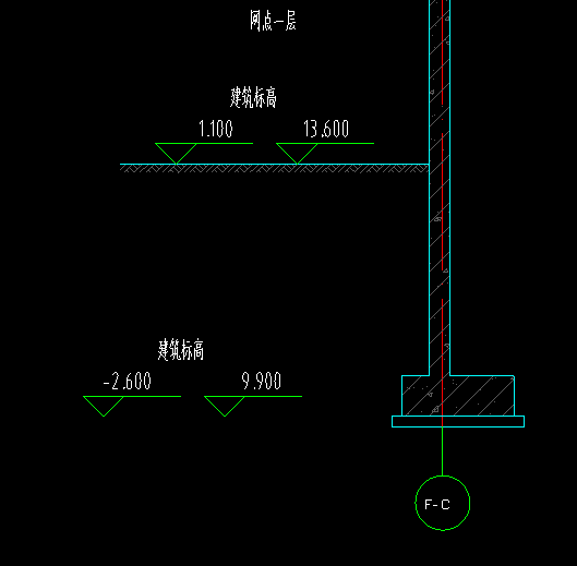

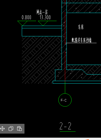

    截圖如下,請問剖面1和剖面2,箭頭所指位置為什么不同,右邊的是雙層板?要布置兩層?請問怎么畫呢?
    雙層板

  • 斷面形狀不同
    2025-01-29 21:34:55
  • 箭頭指的位置 需要對照平面圖閱讀,不同位置 有不同的標(biāo)高,
    2025-01-30 07:26:46
  • 兩截面室外的標(biāo)高不同。
    2025-01-30 07:48:32
  • 構(gòu)造不同,如平面圖上的索引同剖面號是對應(yīng)的,按圖紙要求各自定義繪制可以
    2025-01-30 09:33:51
