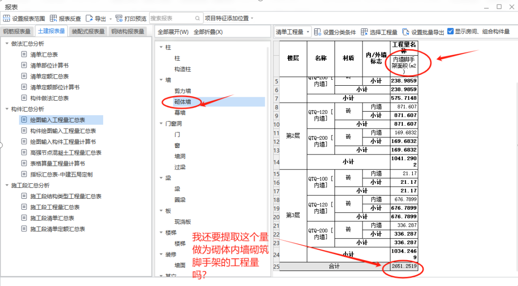

    砌體內(nèi)墻的砌筑腳手架,還是如下圖提取嗎?
    砌筑腳手架

  • 不對,這個是計算滿堂腳手架即可,不用提取砌體腳手架的工程量

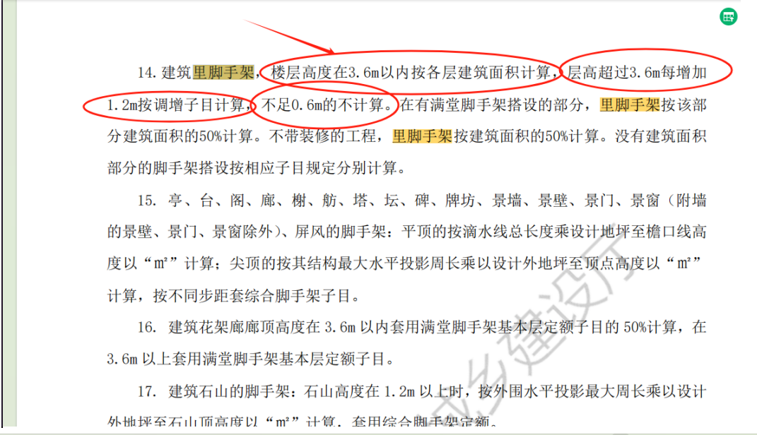

  • 里腳手架按建筑面積
    2025-01-09 22:58:35
  • 可以在建模按建筑面積構(gòu)件畫面積計算,如果超高3.6米高的就計算滿堂腳手架,該區(qū)域里腳手架就按一半計算。
    2025-01-09 23:02:22
  • 廣東規(guī)則單獨裝飾才可以計算墻面面積的腳手架,它是針對墻面抹灰裝飾所需要計算的。如果是土建和裝飾是同時承包,就是按建筑面積計算的里腳手架,當層高超過3.6米時,才計算房間凈面積的滿堂紅腳手架,這時的里腳手架按1/2計算
    2025-01-09 23:07:54
  • 不對的,按建筑面積進行提量,里腳手架是按建筑面積進行計算
    2025-01-10 09:39:38
  • 里腳手架按建筑面積計算
    2025-01-10 10:10:31
  • 廣東定額計算規(guī)則 里腳手架 是按照建筑面積計算的哦 ,,
