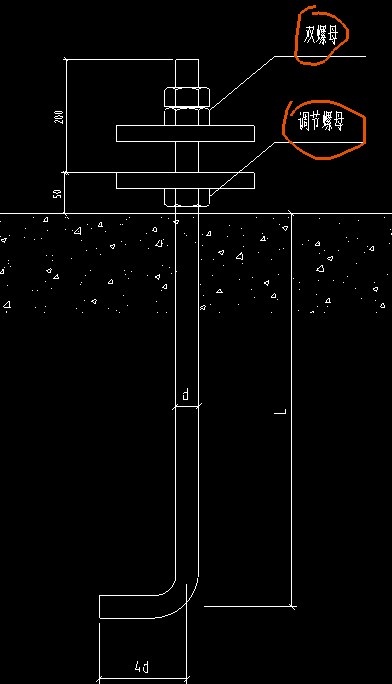

  • 圖是錨栓詳圖,請問2個畫圈的螺母需要計算工程量嗎?如果計算是按套嗎?套哪個定額?
    套哪個定額
  • 包含在預埋螺栓單價了。

  • 是綜合在螺栓單價中,不獨立計算的。

  • 要計算的

  • 定額含量地腳螺栓(帶一個螺帽兩個墊圈),所以可以補充兩個螺母主材費;
