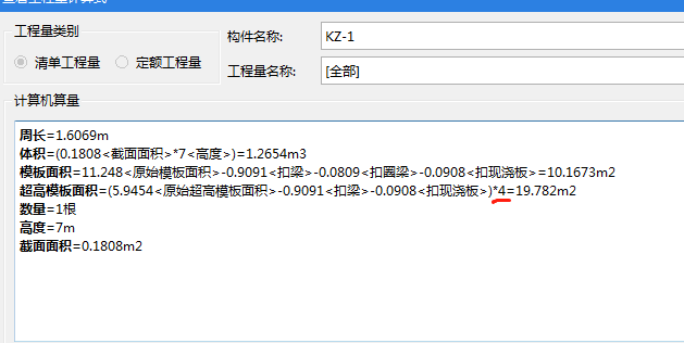

    1. 計算柱是7m高,定額規定超過3.3m按超高計算。 7-3.3=3.6,按照4米計算,工程量*4 ,這樣理解對嗎?
    超高計算
    2. 套項超高模板的時候,工程量輸入是直接輸入19.78嗎?  還是19.78*4?

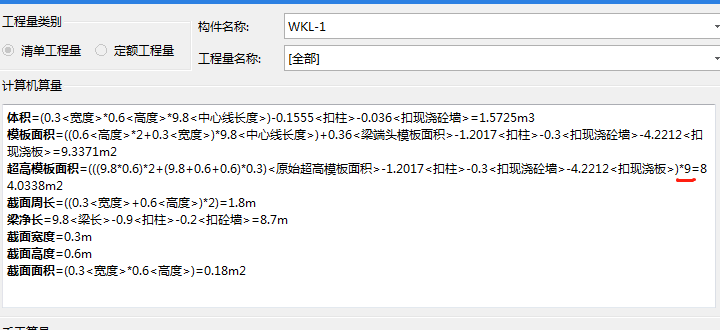

    3. 為什么梁的超高模板工程量要*9呢? 梁頂是7m高

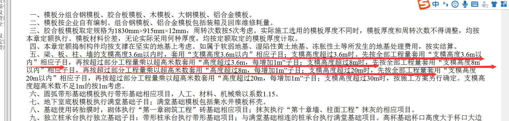

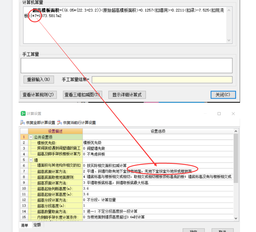

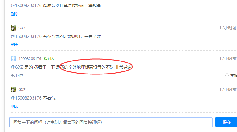

    這需要看你當地的定額規則,超高如果是按全部層高度計算,那么就可以選擇整個的模板工程量套上超高子目(廣東規則就是這樣計算)。如果是只計算3.6米以上部位的工程量,那么套做法時選擇的代碼應該是“超高模板”,而不是“模板面積”,另外對按“*9”等數據就是在工程設置中設置了地面的規則,請看截圖昨晚解決了類似問題的原因。

  • 你好:因為各地的定額規則不同,需要看一下當地的規則,這是湖北規則,僅供參考。超高計算
