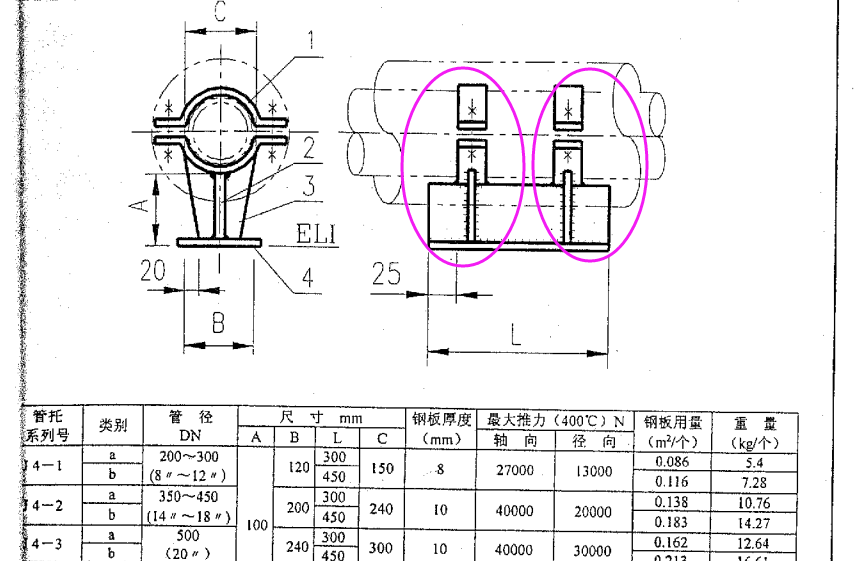

邵婉瑩 2020-12-10 14:15:18 | 遼寧省 土建安裝預算 | 1247查看 1回答
北龍湖 鉑金專家
答題: 21076 被贊: 4999
這個建議看下施工現場安裝情況,圖集規范要求是2個,但現場施工現場情況2個不能滿足就需要調整,望采納
2020-12-10 14:19:41
