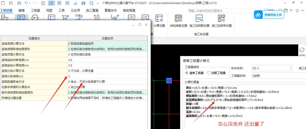

    柱高3.8米 超高起點(diǎn)3.6 超高0.2m,按設(shè)置不足1m,不計取,為什么廣聯(lián)達(dá)有給出超高工程量
    超高工程量
    計取

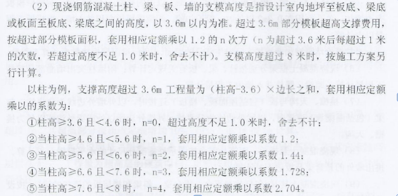

    2017年《遼寧省建設(shè)工程計價依據(jù)》有關(guān)問題的解釋(三)
    二、房屋建筑與裝飾工程問題
    (一)關(guān)于現(xiàn)澆混凝土模板支撐超高費(fèi)計算問題
    2017年我省《房屋建筑與裝飾工程定額》的模板支模高度是按3.6m編制的,超過3.6m時應(yīng)計算模板支撐超高費(fèi)用,計算方法如下:
    1.當(dāng)模板支撐高度超過3.6m時,超過部分的模板面積除了正常執(zhí)行的模板定額項目外,還要執(zhí)行17-244~17-247的柱、梁、墻和板的模板支撐超高定額項目,計算模板支撐超高增加費(fèi);
    2.模板支撐超高增加費(fèi)的工程量,按支模高度超過3.6m的實際模板面積計算;計算模板支撐超高增系數(shù)時 “不足1m,舍去不計”,僅指當(dāng)支模高度≥3.6且<4.6時,n值舍去不計,即n=0,系數(shù)為1.20=1。

  • 按照遼寧定額說明,舍去不計
