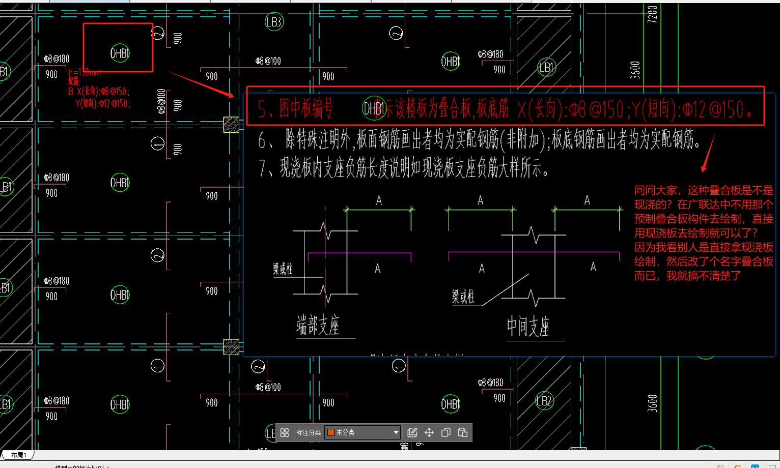

  • 問問大家,這種疊合板是不是現澆的?在廣聯達當中直接用現澆板去繪制就可以了,不用那
    問問大家,這種疊合板是不是現澆的?在廣聯達當中直接用現澆板去繪制就可以了,不用那個預制疊合板去繪制?
    預制
  • 是現場澆筑的
    2024-11-21 20:32:11
  • 疊合板,底部是預制,上部是現澆的,底板當模板用。上部按現澆板套定額。
