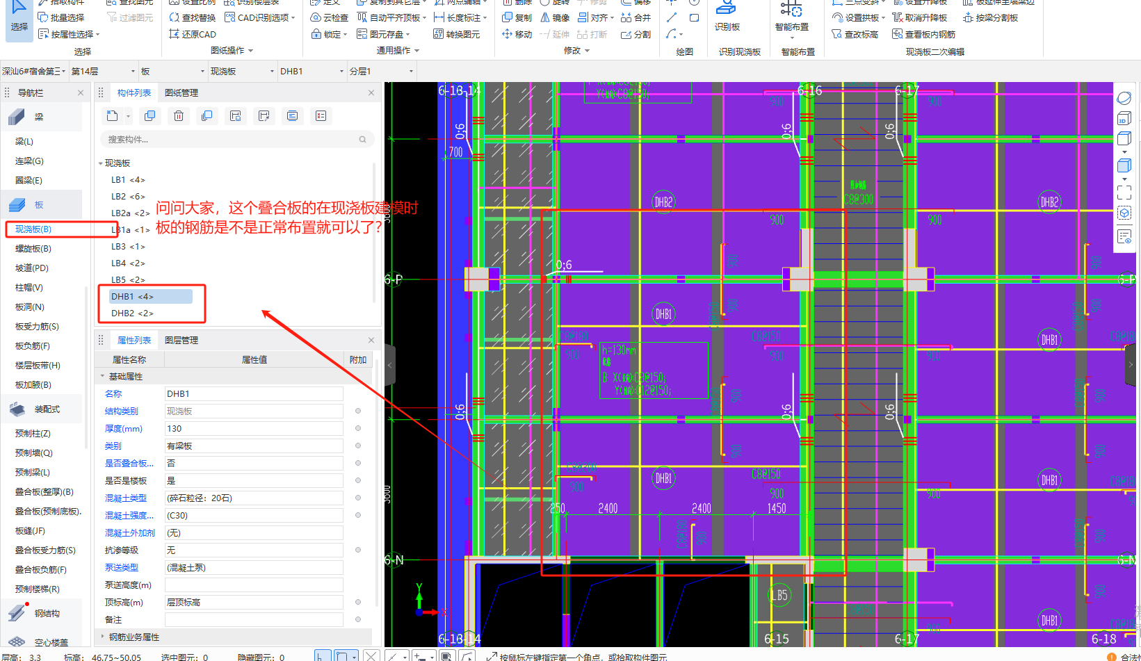

  • 問問大家,這個疊合板,我在繪制現澆板的時候,板的鋼筋是不是正常布置就可以了,現澆
    問問大家,這個疊合板,我在繪制現澆板的時候,板的鋼筋是不是正常布置就可以了,現澆板的底筋繪制了的話,會不會
    與板順縫的底筋重疊?
    重疊
    在繪制現澆板的時候,板的鋼筋 是按照設計要求 正常布置就可以了 ,
    2025-02-08 06:10:39
  • 對,疊合板上得現澆板按圖紙要求布置鋼筋。
    首次提交 2025-02-07 21:09:48  最近修改2025-02-07 21:10:15 (修改過1次)
  • 正常來講疊合板不需要布置底筋,應該是只需要板縫的位置有鋼筋就可以,問一下設計吧
    2025-02-07 21:28:26
  • 疊合板不是按照預制底板畫的么,然后疊合板本身是含鋼筋的,就沒有底筋了,只有面筋,然后整體板厚是(現澆+預制底板的)因為現澆自動扣減預制底板部分
