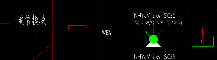

消防火災報警線
第一張圖:消防端子箱與消防端子箱間的線纜是并聯還是串聯?一般情況下從消防控制室引至消防端子箱的線纜都有什么線(信號線、電源線、電話線、直啟線、廣播線等)?第二張圖:兩個應急照明配電箱間的通訊線與電源線是怎么連接的(串聯,并聯)?
