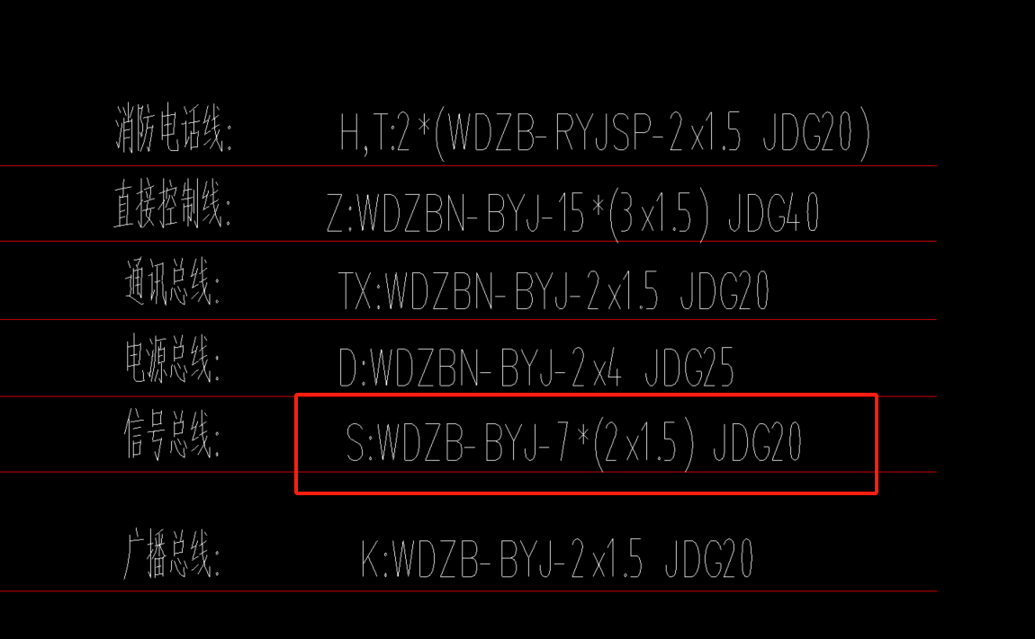

    1、信號總線S為什么2*1.5前面乘了一個7呢?如果是代表7根線的話,那么一共有14個樓層接線端子箱,7根線也不夠吧,按照每個回路帶動180個點位來計算也不是7根。這個是不是應(yīng)該按照2*1.5來計算呢?而且這個JDG20也沒法穿7*(2*1.5)吧
    2、直接控制線Z也是這樣前面乘了15,但是系統(tǒng)圖中僅有12個啟動裝置需要接這個線。如果按照3*1.5計算的話,JDG40太大了應(yīng)如何考慮呢?

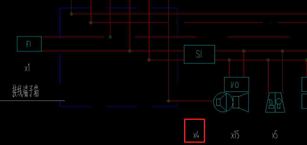

    3、從消控室連接樓層接線端子箱,每個接線箱子的進(jìn)線都是消控室接出來的對么?沒有一個箱子接下一個接線箱的接法?
    4、每個SI隔離器進(jìn)線是否都是從樓層接線箱過來的,沒有從一個SI到另一個SI的情況?

    額,你這個貌似是對與消防電專業(yè)不太理解圖紙,這個需要看一下你的系統(tǒng)圖。首先第一個問題,*7代表7個回路,每個回路都是走一根2*1.5 JDG20的線,具體怎么布置的7個回路需要結(jié)合系統(tǒng)圖及平面圖,第二個問題,*15代表15個回路,配線配管同理,第三個問題,消防端子箱大部分設(shè)計的思路都是由消防控制室內(nèi)的各系統(tǒng)專業(yè)的主機(jī)出線,小部分有由總的消防端子箱來控制,然后分到各區(qū)域的總線隔離器,但也是由消防控制室出主線。第四個問題具體要看系統(tǒng)圖
