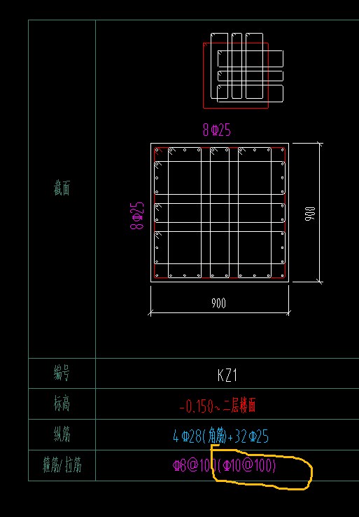

框架柱的 節點核心區中輸入

柱屬性中節點區箍筋信息中輸入

按C8-100輸入箍筋,然后在截面編輯里面手工修改

請問一下下圖柱子的鋼筋在軟件怎么設置?
