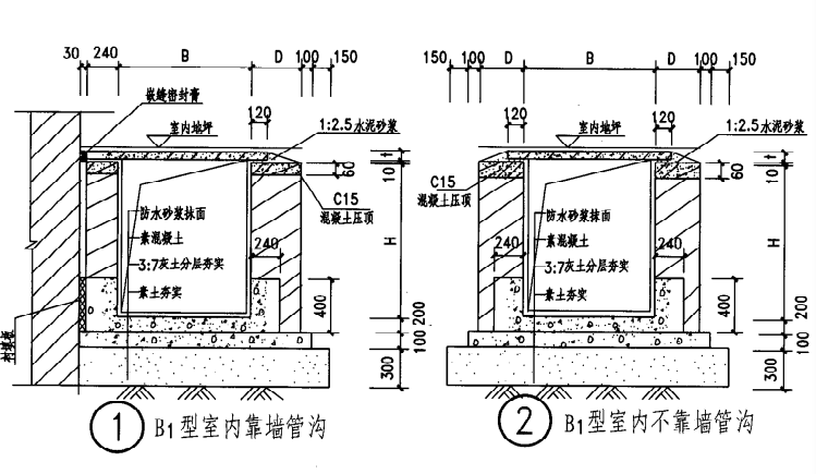

    其他鋼筋這是地溝要求的做法:我想核實一下,如果手算量的話,是不是算出圖中每個材料的體積
    (例如:素土=面積*厚度)
    蓋板有配筋的話,建模時候在蓋板里的“其他鋼筋”手動計算輸入。
    定額怎么套呢?
    還是說像這種標準圖集里面的,就只需要輸入長度?
  • 需要計算每項的工程量才好套價
    2021-11-22 11:34:28
  • 你好,是這樣的,需要計算土方開挖、墊層、底板、U型槽、磚地溝、抹灰、壓頂、蓋板都是需要計算的,然后選擇對應的定額子目。
