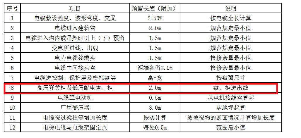

如圖,遼寧17定額低壓配電盤柜出線采用上出線方式,出線電纜預留量按照2m考慮還是按照低壓配電盤柜的寬+高考慮?

預留量按照2m考慮

按低壓配電盤柜的規則計算
