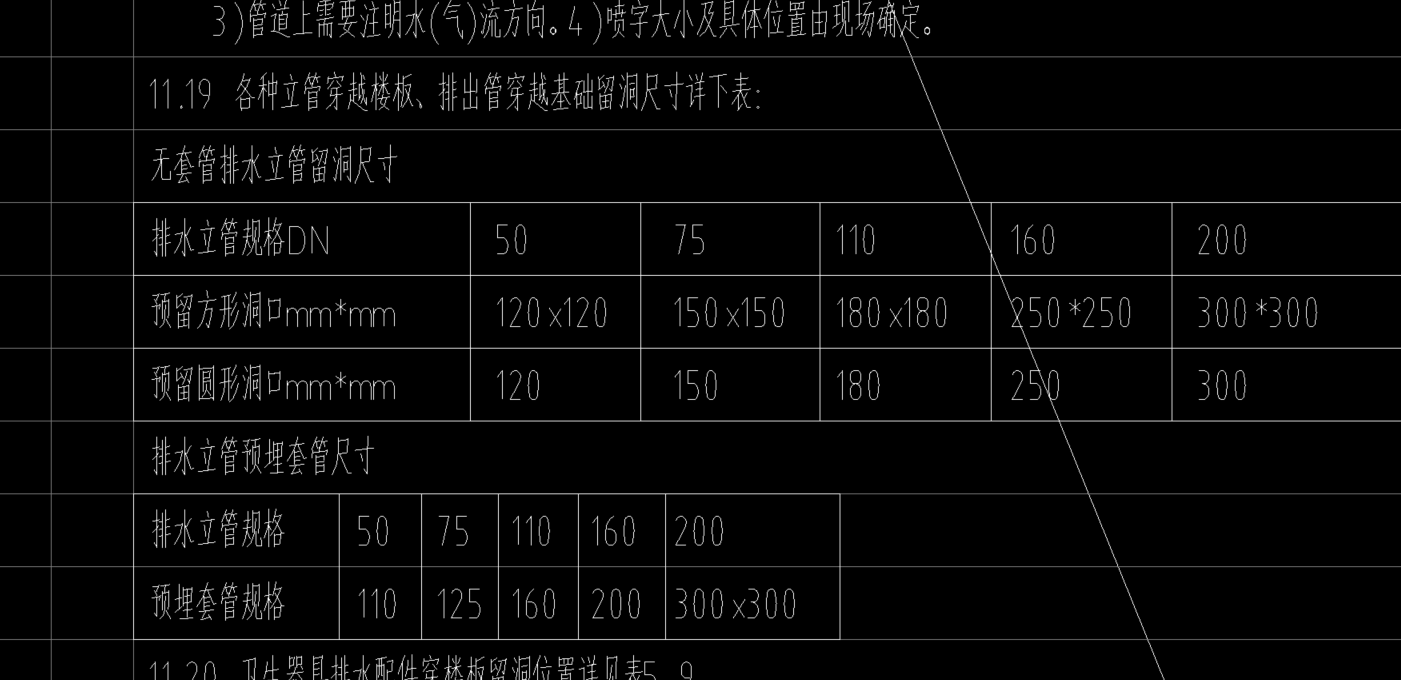

  • 圖紙中給了無套管排水立管留洞尺寸表格與排水立管預埋套管尺寸表格。
    什么情況或這什么部位的排水立管不需要套管呢? 大便、小便、洗手盆、地漏這些排水是不需要套管的,但是也不需要留洞啊,也是留一個類似套管的東西啊在澆筑混凝土的時候。預埋套管
  • 排水立管規范除了穿屋面與地下室外墻需要剛性防水套管外,穿樓板未強制要求必須穿套管,如果圖紙設計說明也未強制的話,根據情況自行選擇吧。
    衛生潔具的話,你是做的塑料套管嗎。應該是截的一段管子放進去的吧,按預留孔洞計算就行。
