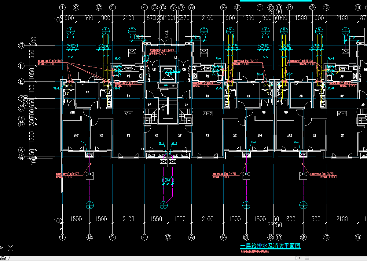

    老師好:1. 、 3.12、給水工程、采暖工程以建筑物外墻皮1.5米為界、排水工程以建筑物外第一個井室為界、消火栓工程管道到水泵結合器井。
    2、4.1.4住宅與地庫壓力排水系統的管道分界為從井。
    3、4.1.6住宅壓力排水系統,以水平干管分界,其中:水平干管及以上立管在主樓范圍內,水平干管以下立管計入地下室。

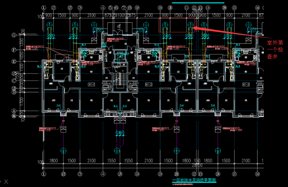

    以上三條描述是招標文件的內容,圖紙如圖:問題一:(1、)中排水管道的第一個井室是哪里?我算量應該算到那個點,請幫忙標出。
    問題二:(2、)中描述是什么意思?

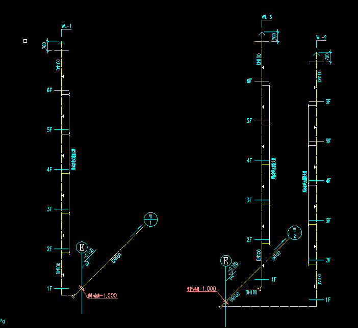

    問題三:水平干管是圖中的那條線?請幫忙標出。
