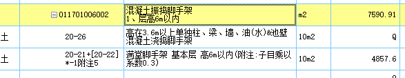

算賬人 2024-05-30 15:38:20 | 江蘇省 土建 | 147查看 2回答
myriad 專家
答題: 1206 被贊: 490
重復(fù)了,滿堂架不只是混凝土還有其他的
2024-05-30 15:53:27
小高同學(xué) 專家
答題: 1389 被贊: 967

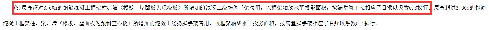

首先你要確定一下,你是獨立柱、梁、墻的澆筑還是框架柱、梁、墻的澆筑。因為所套的定額是不同的。如果按照你的描述,是“層高”6米,不應(yīng)該套獨立柱、梁墻的澆搗腳手架,應(yīng)該套20-21勾選備注4。
2024-05-30 16:22:10
