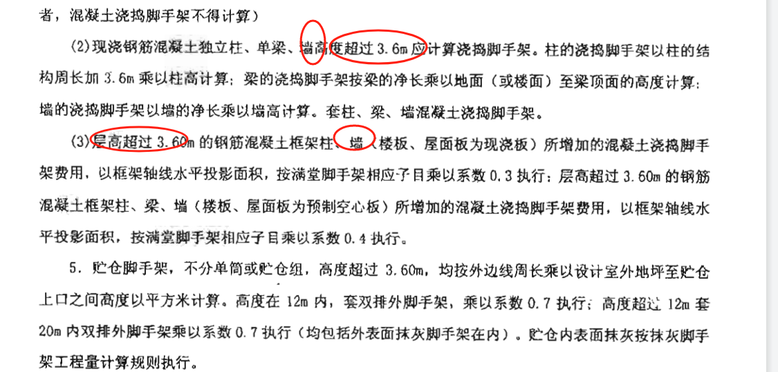

  • 未超過3.6m現澆墻需要腳手架嗎,江蘇省
    2025-04-29 10:43:56 補充
    未超過3.6m的腳手架,一般套用什么定額?
    麻煩各位大佬解答一下:增加的腳手架是否與模板中的支撐體系鋼管支撐重復計取?若超過3.6m,澆搗腳手架和雙排腳手架是否取其中一個就可以?
    非常感謝!非常感謝!
  • 需要
    2025-04-28 09:45:56
  • 需要
    2025-04-28 09:45:58
  • 澆搗腳手架不需要
    計取
    抹灰、涂料腳手架,抹灰腳手架*1.1
    如超過3.6的,不重復
    看結構類型:獨立結構、框架結構計算不一樣的
