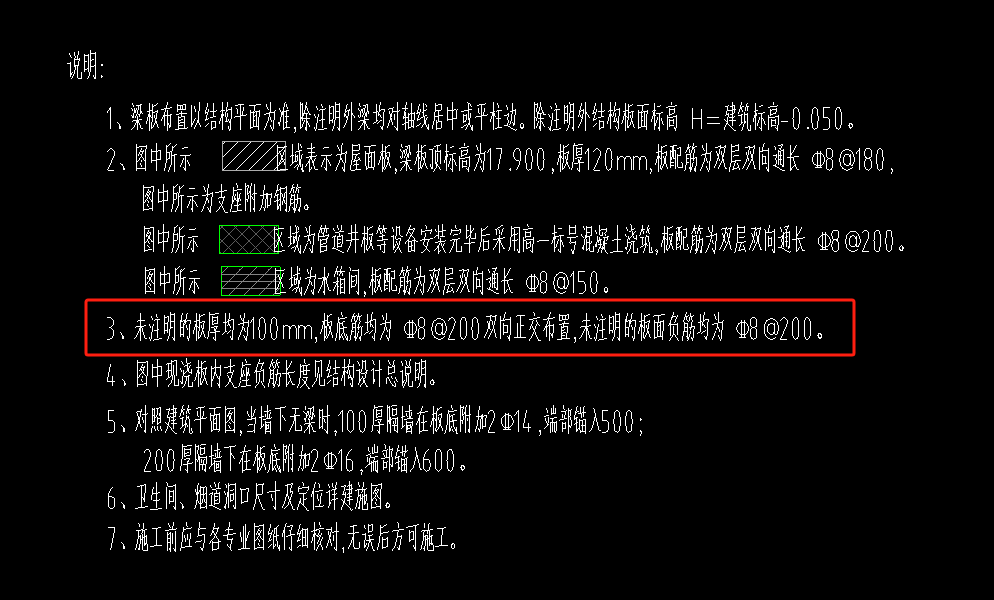

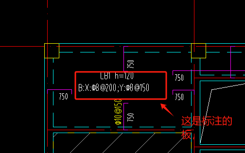

  • 這個未標注的板負筋,應該按C10-150還是C8-200?
    未標注板負筋

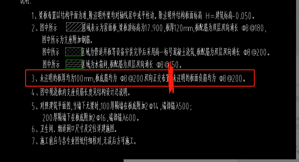

  • 廣聯達服務新干線這句話是斷開的,你看你的附筋,下面一根標注了,沒標注的就按照C8-200

  • LB1圖中已注明了,按注明的來。

  • 按已標注的C10@150

  • 你好,圖紙中注明的,那么就按照平面圖注明的計算。沒有注明的執行圖紙說明的要求。
    你這個C10-150的負筋,那就按照這個注明的計算。
    其余未注明,長度750的,按照C8-200計算。
